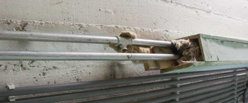

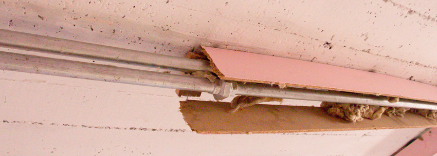

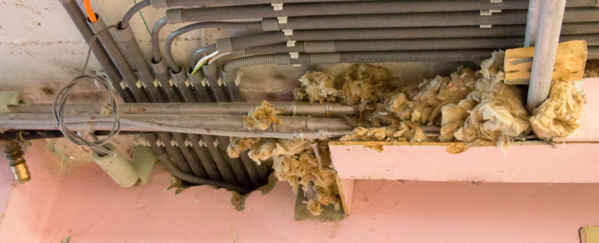

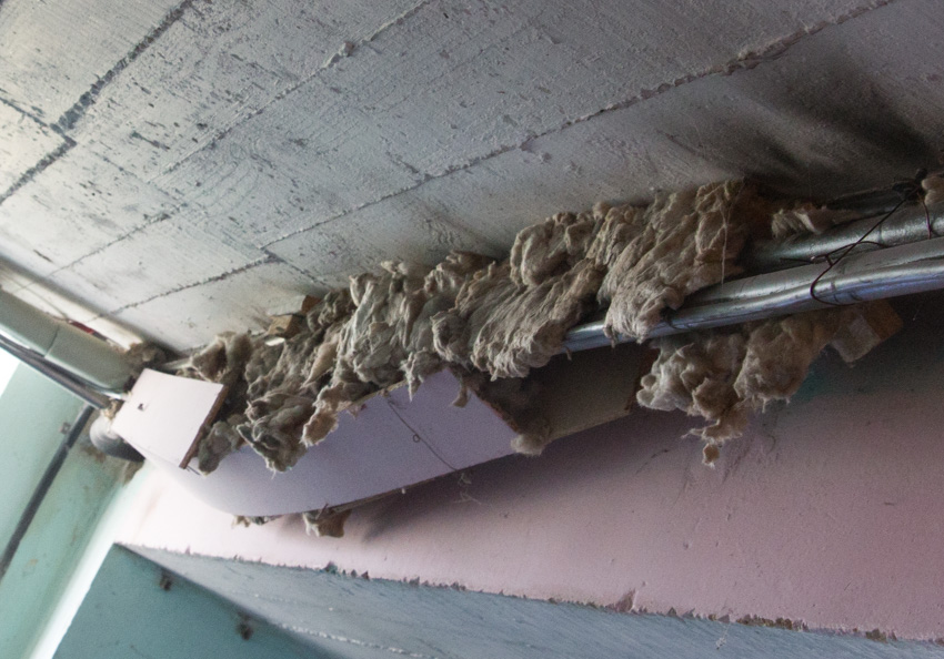

Je suis en pleine réno depuis quelques mois et je me dis qu'il serait temps de faire quelque chose concernant l'isolation ( :o ) de mes tuyaux de chauffage.
Les anciens proprios avaient fait un HB avec des petits caissons bourrés de ldv.
Ca ne tenait déjà guère quand on a récupéré la maison et suite aux travaux d’électricité la moitier des trucs sont définitivement tombés en ruine.
Comment vous vous y prendriez pour remettre quelque chose de propre et efficace autour de tout ça ?
Enrouler de la ldv autour et serrer avec des colsons ?
Vu le nombre de tuyaux qui se chevauchent et d'angles qu'il y a je pense qu'utiliser des mousses à clipser sera trop prise de tête.
Voici quelques photos pour vous donner une idée (vous noterez les splendides couleurs de la cave  :o )
Merci  :jap:

Concernant l'isolation des tuyaux de chauffage justement, si tout le système est a l'intérieur de la maison (chaudière ventouse dans la cuisine) ca ne sert a rien de les isoler? Il n'y a pas de meilleur rendement par le radiateur que par les tuyaux de tte Facon?

Visiblement, ce parcours est dans le sous-sol. S'il n'isole pas, il va faire 25 degrés dans le garage et 17 dans le salon. [:profil horrible:1]

Je confirme, la cave fut bien chauffée cet hiver mais je n'ai pas eu le temps de m'attaquer sérieusement à l'isolation du aux autres postes à ce moment la.
La je cherche vraiment le meilleur rapport emmerdement/prix/temps pour que les pertes soit limitées.

Le top c'est ça mais c'est cher [:atom1ck]
http://reho.st/www.paroc.be/-/media/Images/Solutions/HVAC/Hvac-Pipes-drawing3-3265693.ashx?la=fr-FR&hash=3C7E1AEE6E1E4FAD6119DD0ED85511E11AAEA7D2
Sinon ça en moins cher :
http://reho.st/www.rona.ca/images/04125364_L.jpg
Eviter ceux en mousse vendus en GSB de ce type, ce sont les moins chers mais les moins isolants aussi :
http://reho.st/www.gedimat-deviere.be/sites/default/files/produits/tuyau.jpg
