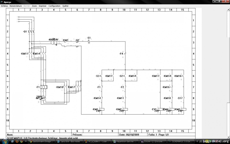

je ne comprend pas pourquoi t'as besoin de tant de boutons poussoir : il suffit d'un pour actionner le bidule. soit il est bien où il est, soit il est en haut et doit descendre, soit il est en bas et doit monter. s'il faut interdire de le renvoyer d'en haut il faut un interrupteur en bas.
Marsh Posté le 10-10-2009 à 09:44:37
En principe:
On se sert de l'étoile triangle pour ralentir avant l'arrèt, il faut donc rajouter des contacts de passage.
Le voyant qui signal la montée, et reste allumé 30 sec. pour quoi faire ?
Il faut des boutons poussoir avec voyants pour savoir ou est le monte charge, aussi à l'étage pour le renvoyer en bas quand il est vidé.
Le shéma ???
Entre autres, il manque des bobines de KM 14 17 18 ?

Coucou à tous,
voilà j'aurai besoin de votre aide parce que je dois monter un plateau monte-charge pour restaurant à 2 étages. (cuisine en bas et salle du restaurant en haut).
Voici quelques consignes qui m'ont été données :
* pour la montée (KM11) : démarrage en étoile(KM17) puis en triangle (KM18)après 2 sec
* Descente (KM14) : en étoile uniquement(KM17)
* mouvement limité par des fins de courses (F1 et F2)
* en cuisine : bouton poussoir BP1 (S3) pour la montée, BP2 (S2) pour la descente
* à l'étage : un voyant signal la montée de la cage et reste allumé 30 sec après que celle-ci soit immobilisée en position haute.
* après cela : création d'un BP3 (bouton poussoir) qui permet à la personne à l'étage l'autorisation pour pouvoir resdecendre le plateau monte-charge
* les contacteurs étoile et triangle ne doivent pas être alimenté lors de l'arret du monteur
voilà le schéma que j'ai obtenu pour le moment :
http://www.imageshotel.org/images/ [...] maelec.jpg
les problèmes qui se posent à moi :
* le circuit est-il bon?
* comment insérer le BP3 dans ce circuit?
* comment faire pour que la descente soit en étoile uniquement car pour le moment, ça se fait en triangle et étoile non?
