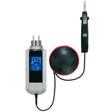

Bonjour , mon beau frère a acheté une maison (une maison qui a moins de 50 ans) , le courant semble au norme avec un différentiel 30ma  , mais comment sait t'on si c'est bien relié à la terre ? nous n'avons pas trouvé de piquets ou autre éléments qui le prouvent. ?
Marsh Posté le 17-01-2016 à 20:40:53
Il faut un mesureur de terre que tu branches sur une prise.
Celui-là par exemple:
http://www.materielelectrique.com/content/images_produits/Image/DT300.jpg
