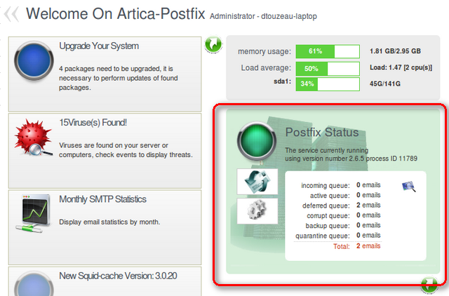

dans la page de garde, on a un statut de toutes les files d'attentes
http://www.artica.fr/images/forumhardware/1.png

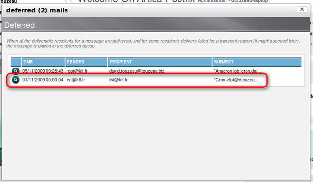

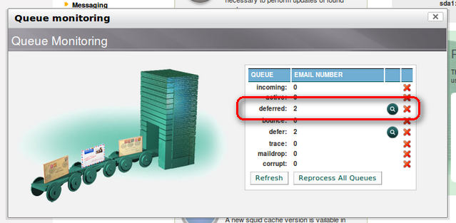

On clique dessus afin d'afficher la section spécifique aux files d'attentes
http://www.artica.fr/images/forumhardware/2.png
On choisit la file d'attente pour afficher les messages dans la queue
http://www.artica.fr/images/forumhardware/3.png

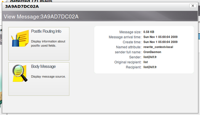

On visualise l'entête du message
http://www.artica.fr/images/forumhardware/4.png

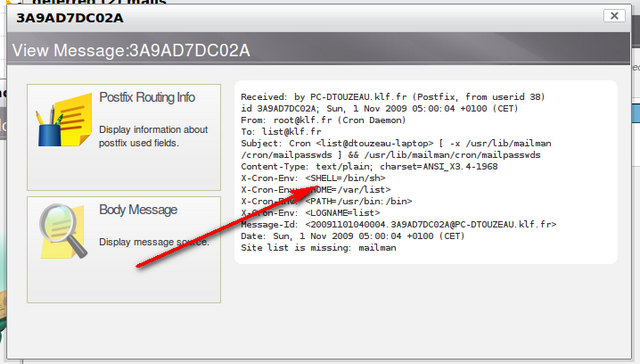

On visualise le corps du message
http://www.artica.fr/images/forumhardware/5.png

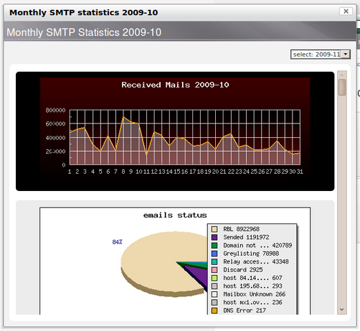

Sinon un petit exemple de statistiques SMTP mensuels sur un serveur à plus de 1.000.000 mails/jour
http://www.artica.fr/images/forumhardware/6.png
