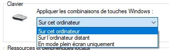

W10 Voici les choix que l'on as
 https://rehost.diberie.com/Picture/Get/f/55392
Marsh Posté le 09-12-2021 à 11:51:13
C'est dans la partie du milieu "clavier" qu'il faut que tu sélectionnes "Sur cet ordinateur"
2 + 2 = 5
Marsh Posté le 09-12-2021 à 13:28:13
Ce n'est pas l'option pour indiquer si tu fais ctrl + alt +supp de le faire sur le bureau a distance plutot que ton PC ?

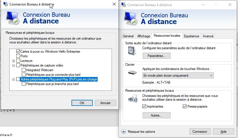

Ayant trouvé ce topic par google voici la solution imagée
Voici ce que je devais avoir de scanné 3526356047232
Et voici ce que j'obtenais via le bureau a distance
352-356047232
3526356047232
"5é6356047232
"(26356047232
3(é6356047232
"(26356047232
35é6356047232
Bref pas bon du tout :o
Dans mstsc.exe => afficher les options, onglet Ressources locales
Ma config initiale était pour la partie clavier sur en mode plein écran uniquement.
En basculant sur: Sur cet ordinateur.
 https://rehost.diberie.com/Picture/Get/f/55908
Merci a vous :)
