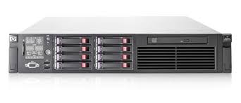

Serveur HP Proliant 380 (rackable) avec DD SAS 2,5"
Pour le RAID, ça dépend de la carte contrôleur et non des DD (sur les proliant pas de soucis) et en plus tu as l'option DD de spare, et remplacement auto, sur le contrôleur.
Bien sure ce n'est qu'un ex. de matériel.
Pour te donner un ordre d'idée de prix: le HP Proliant 380 G7, 2 x Xeon X5660 (6 coeurs par proc) / 2.8 GHz - RAM 12 Go - SATA/SAS - hot-swap 2.5" sans DD garanti 3 ans sur site(extensible à 5), c'est de l'ordre de 6500€ ht. C'est peut être un peu gros pour ton besoin.

Marsh Posté le 20-04-2011 à 14:58:44
Je viens sur ce forum car j'aurais besoin de vos expériences et de vos avis d'expert
Je suis en fait développeur, et je suis en train de créer une application web spécifique avec PHP et MYSQL pour la boîte dans laquelle je travaille.
Il se trouve que l'on me demande de dimensionner et de commander une machine qui pourrait servir de serveur pour cette application web, et bien que je me débrouille en soft, je m'y connais pas vraiment en hardware.
Mon cahier des charges est le suivant :
- Le serveur n'auras jamais plus d'une dizaine de connections simultanée venant d'utilisateurs
- La base de données atteindra une taille de 50 Go et les temps d'accès en lecture doivent rester inférieur à 0.3 secondes.
- La base de données ne sera pas amenée à subir beaucoup de cycle de suppression / modification, mais principalement des requêtes de lectures
- Windows XP sera le système d'exploitation utilisé
- La machine tournera 24h/24 et 7j/7 sans interruption
- Il n'y a pas vraiment de budget limité, je peux commander une machine chère
J'aimerais savoir quel composant seront les plus appropriés pour répondre à ces besoins.
Quels seront les gains d'avoir un processeur 4 ou 8 coeurs ?
Notamment, faut-il plutôt utiliser un disque dur classique à accès rapide ou un disque dur SSD ?
Je n'arrive pas vraiment à me faire un avis sur ces disques. Sont-ils vraiment plus rapide ? Sont-il fiables ?
Merci pour vos recommandations !
