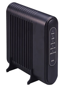

Le modem est un des premiers que Neuf fournissait, cela n'a rien d'une Neuf Box, c'est un Comtrend CT-361.
Cela ressemble à ça.
En fait je pensais relier le modem Comtrend au routeur Wifi si cela est possible, à moins qu'il n'y ait des problèmes de compatibilité ?
