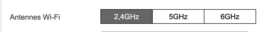

Je viens de recevoir ma box 6 orange.
J'ai le choix entre plusieurs "Antennes Wi-Fi" :
  • 2,4 GHz
  • 5GHz
  • 6GHz
Pourriez-vous svp me dire laquelle je dois choisir et pourquoi ?
Mon utilisation en wifi sera classique : boulot/jeu 50/50%.
Merci pour vos conseils !

les 3 fonctionnent ensemble sur des fréquences différentes. Le choix dépend de la compatibilité de tes appareils du débit et de la portée.
Le 2.4 meilleure portée moins de débit. Le 6 faible portée débit maxi en AX (que tous les appareils n'acceptent pas). Le 5 c'est du wifi AC faible portée, bon débit.
Pour le télétravail le 2.4 suffit en général, pour le jeu le 5 ou le 6 si tu as besoin de beaucoup de débit.

Merci ça y est je commence à comprendre !
Ma nouvelle question : est-ce que je dois mettre la 2.4 et la 5 sur le même SSID, de telle sorte à ce que mes appareils switchent seuls de l'un à l'autre (j'imagine), ou mieux vaut créer 1 wifi pour chaque fréquence ?
Marsh Posté le 26-08-2022 à 11:12:21
j'ai tout mis sur le même SSID et cela fonctionne bien. Quand j'avais un mesh c'était pareil avec couverture de toute la maison, on ne se rend pas compte du passage d'une couverture à l'autre.
On peut aussi créer des réseaux séparés je l'avais fait avec celui de la box+celui d'un réseau autonome avec routeur wifi c'est utile par exemple pour couvrir une location sans accès au réseau perso.
