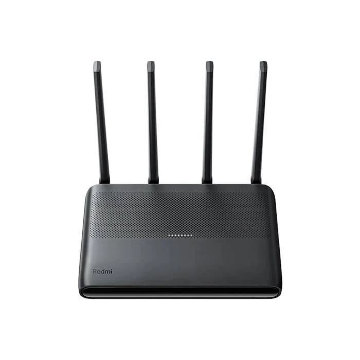

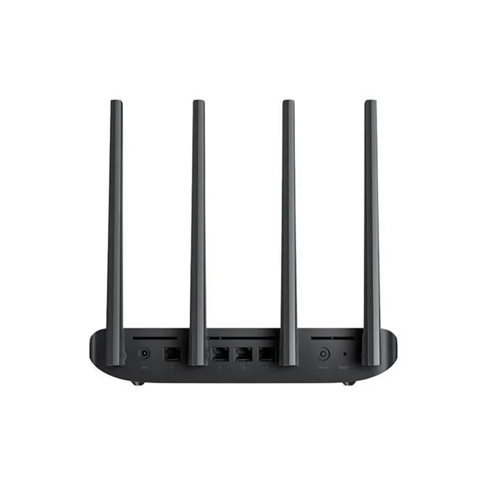

Je crée ici un topic dédié au routeur Wifi Redmi AX 6000
 https://rehost.diberie.com/Picture/Get/f/292115 https://rehost.diberie.com/Picture/Get/f/292114
C'est un modèle chinois, sous un firmware chinois, qui a le mérite :
- d'être très peu cher : autour de 60€ livré en France
- d'embarquer du matos de premier choix : ,
  -> CPU quadCore @2Ghz, 512Mo de RAM, 128Mo de ROM...
  -> Wifi 6 4x4 à 2.4GHz, 4x4 à 5Ghz...
  -> 4 ports Ethernet 1Gb
- de supporter OpenWRT : le firmware Open Source dédié aux équipements réseaux.
