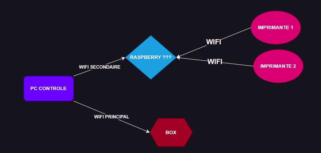

Je suis pas certain d'avoir été clair donc en image ça sera mieux  :D
https://rehost.diberie.com/Picture/Get/f/304535
S'il y a un peu de config c'est pas la cata non plus, je fais du dev web mais la réseau j'y connais queud :o
