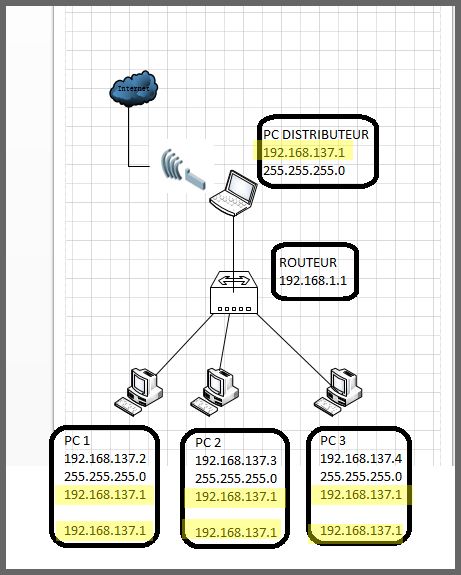

En adaptant un vieux tuto pour partager une connection 3G sur un réseau local, j'ai réussi un partage usb tethering sur Windows 10.
A noter que W10 attribue d'autorité l'adresse IP 192.168.137.1 à l'instant où l'on déclenche le partage de connexion; dans le tuto de 2011 mentionné ci-dessus, W7 est un peu différent : on choisit soi-même l'adresse IP qui deviendra le 'serveur DNS préféré' pour tous les PC du réseau local ...
Bref un dessin pour clarifier les choses :
https://i.postimg.cc/NGyvBNCS/reseau-local-PERSO.png
C'est simple et ça fonctionne au poil ... jusqu'à ce que je redémarre mon PC : il me faut alors désactiver le partage, puis le réactiver.
C'est donc là que je voudrais un coup de pouce. Comment rendre ce paramétrage stable sans remettre les mains ds le moteur à chaque redémarrage ?

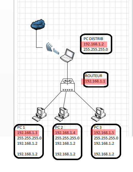

l'adresse du routeur (192.168.1.1) est foireuse : impossible d'y avoir accès. J'ai bien essayé des variantes
  • Attribuer une Ip fixe au routeur commençant par 192.168.137.x mais mon vieux linksys ne semble pas l'accepter
  • Modifier l'Ip attribuée d'autorité (192.168.137.1) en une autre qui puisse convenir à mon routeur (192.168.1.2); ça fonctionne le temps de la session utilisateur; au redémarrage suivant je dois reconfigurer
https://i.postimg.cc/J03qRVfj/reseau-local-PERSO1.png

Quand tu partages la 4g ton telephone fait nécessairement routeur, tu peux pas avoir 2 routeur en parallèle et ta passerelle sera toujours ton tel et pas le routeur.

Le problème fondamental dans ton plan est que tu utilises l'OS Windows pour faire un routeur. Windows n'est absolument pas fait pour ça, et je reste poli !
pfSense, sur un noyau FreeBSD, est bien plus adaptée. Tout comme OpenWRT ou Debian, sur base de noyau Linux. Et il y en a d'autres.
Et si tu ne veux absolument pas t'embêter à installer un des ces OS, tu peux acheter un routeur dans le commerce avec pfSense ou OpenWRT préinstallé.
Mais utiliser Windows pour ça, cela me donne envie de  :cry: . Hérétique ! Au bûcher !

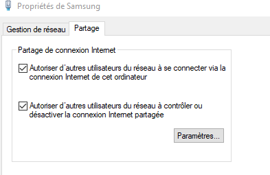

Tous les PC étant interconnectés, la tentation est vite devenue forte de profiter du service windows ICS*, pour distribuer internet à tous les PC
https://i.postimg.cc/FRQp8JbK/screenshot-159.png
Donc bien sûr, votre solution routeur 4G est le top, mais autant prendre une box donc un nouvel abonnement, non ? Mais c'est pas trop dans mes projets.
*Rappel : quand j'arrive ds cet appart, mon 1er geste est de décocher 'autoriser partage internet' >> ok puis recocher 'autoriser partage internet' >> Enjoy internet, partout, pour toute la journée. Mais je suis bien conscient que ce n'est pas propre du tout. D'où mon post.
