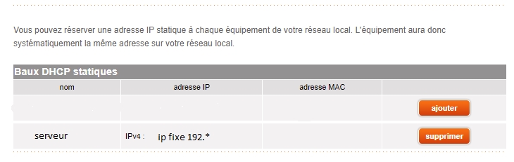

J'ai crée un IP fixe ou se trouve le serveur de jeu:

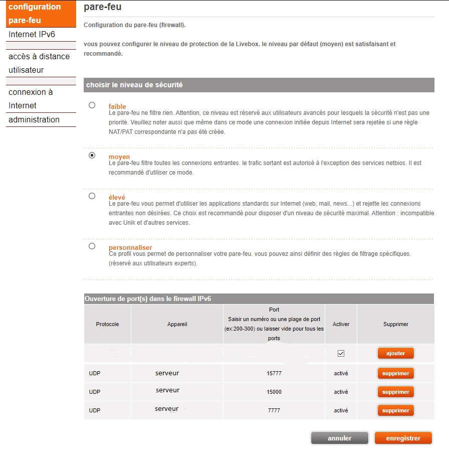

J'ai ouvert les ports du Firewall comme demandé:
https://rehost.diberie.com/Picture/Get/f/53538

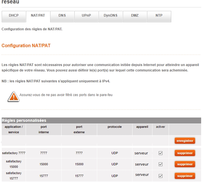

J'ai créer une règle NAT/PAT:
https://rehost.diberie.com/Picture/Get/f/53540
Sauf que ça ne fonctionne pas, bon pas trop étonnant car j'y connais pas grand chose :D j'ai surement merdé quelque part :o

Cela peut fonctionner en ipv6 si tu donnes l'ipv6 de ton serveur aux gens qui veulent se connecter. L'IP V6 du serveur, pas de la box ....
Oui le firewall ipv6 doit prévoir le non filtrage des ports concernés (ce que tu as fait).
Ensuite pour l'ipv4 c'est plus compliqué en effet , il faut donner l'IPV4 de la box et ecrire une ligne pat/nat par serveur, ce que tu as fait .
Il faut un port externe (pas obligatpirement le meme que le port interne, c'est ton choix, et un port interne correspondant au port écouté sur le serveur considéré.
Attention, le problème peut provenir de l'ip de la box, qui peut changer de temps a autre chez Orange elle n'est pas fixe. Il y a d’ailleurs de moins en moins d'ipv4 disponibles, il va falloir apprendre a s'en passer ...

Le 192.* du premier screen me parait bizarre, l'ip est bien renseigné ?
Le nom de la machine qui heberge est bien "serveur" ?
Oui, c'est juste par "sécurité" que je balance pas les nom et IP en publique :o
