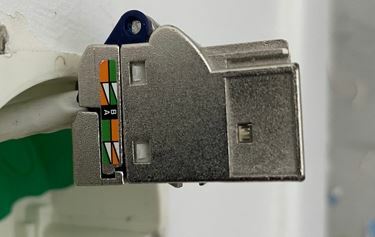

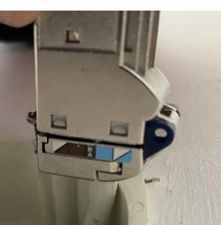

je reviens vers vous pour mon pb.
J'ai changé le câble et ça a l'air de fonctionner mieux. Quand je branche le testeur j'ai une erreur, j'ai sur l'un des 2 boitier la diode 1 et 4 qui s'allume en même temps et sur l'autre boitier, pas de pb (la 1 à 8 s'allument successivement).
Pour rappel, sur ce câble j'ai
- d'un côté un connecteur keyston https://www.conrad.fr/p/module-rj45 [...] 15-1431384
- de l'autre un connecteur Schneider https://www.123elec.com/schneider-o [...] 72EALw_wcB
J'ai lu que quand on avait ce type d'erreur ça voulait dire qu'il y avait un faux contact. Pourtant j'ai bien coupé à ras  :??:
J'ai également coupé les petits fils tressés
Est ce que vous voyez autre chose?
Je me pose une question sur la disposition des fils, je pensais que ça devait être la même chose des 2 côtés (en config B), les paires ne sont pas les mêmes :heink:
Voilà pour la prise SCHNEIDER (Marron/bleu et Vert/Orange)
https://zupimages.net/up/21/39/ify3.jpghttps://zupimages.net/up/21/39/tb17.jpg
Voilà pour Keystone (Marron/orange et Vert/bleu)
https://zupimages.net/up/21/39/26in.jpghttps://zupimages.net/up/21/39/yjum.jpg
Message édité par vichenzo le 01-10-2021 à 16:57:40

Voilà pour la prise SCHNEIDER (Vert/Orange et Marron/bleu)

Voilà pour Keystone (Vert/bleu et Marron/orange)

la différence, c'est que sur le schenider c'est Vert/Orange et Marron/bleu et sur keystone c'est Vert/bleu et Marron/orange
je ne sais pas si c'est important ou pas
et aussi j'ai coupé les petits fils tressés
Asus P5Q pro, CPU E8400, Sapphire HD 4850, 2x2GO PC 8500 G.Skill, Seagate 500Go 7200.11

tu as mis les bonnes couleur ou c'est indiqué respectivement ?
peu importe le positionnement sur la fiche keystone du moment que les couleurs correspondent

en fait je ne savais pas que chaque marque de connecteur avait un schéma de câblage propre. Donc finalement l'ordre des couleurs, n'était pas un problème.
J'ai tout refait ce weekend et ça fonctionne. J'avais une connexions qui ne se faisait pas bien sur mon connecteur Schneider.
merci :)
