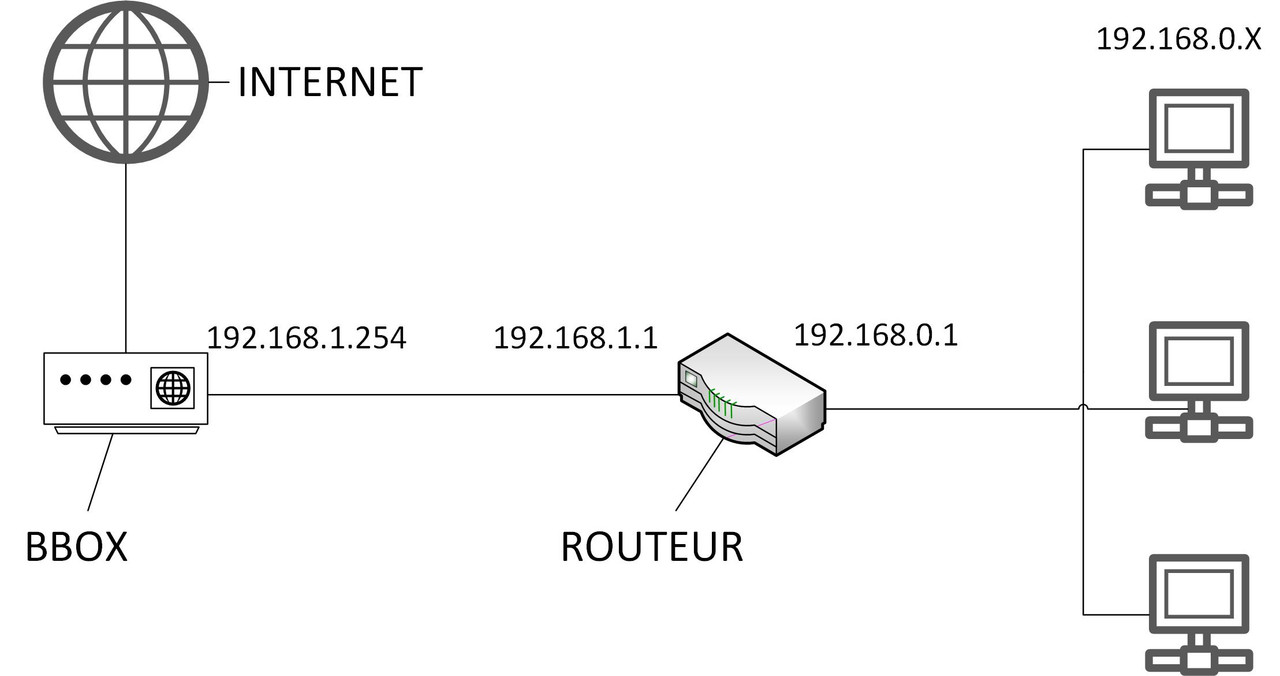

dans le but de ne plus avoir à refaire ma configuration réseau à chaque changement de FAI, j'ai opté pour la solution routeur sur box. J'ai lu pas mal de tutoriels, j'ai essayé de comprendre.
Je n'ai pas voulu, par erreur peut-être, utiliser mon routeur en simple point d'accès. J'ai ainsi coupé le wifi de la box et je me retrouve avec ce réseau
https://i.postimg.cc/cLLTZPtr/Sch-ma-du-r-seau.jpg
On voit que l'IP de la box n'est pas sur le même sous-réseau que mon réseau final. La box est en 192.168.1.254, mon routeur de ce côté là est en 192.168.1.1.
Puis côté réseau domestique je suis en 192.168.0.1 sur le routeur et son serveur DHCP distribue des adresses sur ce même sous réseau (255.255.255.0).
Ca fonctionne, mis à part que je ne peux pas administrer ma box facilement (il faut que je me connecte en filaire dessus puisque le wifi est désactivé, afin d'être sur le même réseau en 192.168.1.x). Mais ça ce n'est pas grave, je m'en contente. Après s'il y a une solution je suis preneur quand même.
Ce qui m'embête, c'est que je n'arrive pas à accéder à mon serveur home assistant à distance, et depuis cette configuration je n'accède plus à mon serveur octopi (serveur d'imprimantes 3D).
Pour octopi par exemple, j'ai un nom de domaine chez noip.com qui fonctionnait très bien jusqu'à présent. Je précise aussi que mon adresse publique est fixe.
Je ne sais pas si c'est possible, mais est ce envisageable de rendre la box FAI complètement "transparente" ? Si oui comment, et si non quelle serait la solution pour que :
  • Mon serveur octopi soit de nouveau adressable via le nom de domaine que j'utilisais jusqu'à présent (disons octopi.noip.com)
  • Je puisse créer un serveur VPN sur mon routeur. A ce sujet, j'ai la possibilité de créer un serveur openvpn sur mon routeur TPLink archer ax6000.
Vous l'aurez compris, je n'ai pas vraiment tout pigé et je commence à saturer d'informations. Toute aide à ma compréhension est la bienvenue !
Merci d'avance

Problème classique de double NAT:
Passe ton routeur en mode AP
ou passes ta Box FAI en mode bridge (si supporté... c'est pas possible dans 99% des cas :D )
si tu es vraiment joueur, tu laisses ainsi et tu configures tes ports forwarding et sur la BBox, et sur le routeur... mais c'est vraiment pas pratique :o
Marsh Posté le 31-10-2023 à 11:55:19
Sinon,
mets le routeur dans la DMZ de ta box, normalement tous les flux en provenance d’internet lui seront redirigés, tu n’auras à faire la configuration que sur lui.
