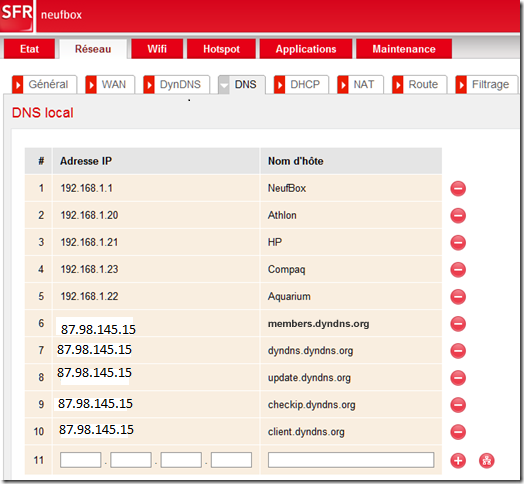

J'aimerais savoir s'il est possible de bloquer un site internet (via URL ou IP) dans la configuration de la NB6 ?
J'explique rapidement mon cas : Mon lecteur BluRay Samsung a un problème et me propose des mises à jours incessantes de Firmware anciens alors que j'ai l'avant dernière version. Je me suis un peu renseigné, la seule solution serait de bloquer carrément le trafic entrant venant du site "liveupdate" de Samsung. (Super Samsung, des ingénieurs comme ça [:stefro] )
Or, j'ai cherché dans la configuration avancée de la NB6, impossible de trouver un filtrage par IP ou URL...
Bref, je voudrais éviter d'acheter un routeur pour ça ... (même pas sur qu'on puisse brancher un routeur sur une NB6 sans créer de conflit entre routeurs ?)
Merci par avance.

tu fait pointer l'url vers une IP bidon (127.0.0.1 par ex)
sur la nB4 c'est possible ici:
http://www.dyndns.fr/images/configdns.png
Message édité par exeral le 17-07-2013 à 14:53:15

J'ai vu ce menu DNS hier dans la configuration de la NB6.
Donc si je comprends bien, je rentre l'IP du site Samsung indésirable la dedans (la case 11 dans ton image) mais après, comment lui indiquer que cette IP doit aller vers une adresse bidon ?

mettons que ton lecteur bluray se connecte à liveupdate.samsung.com
dans la case 11 de l'image, tu met:
127 . 0 . 0 .1  | liveupdate.samsung.com

C'est bien la le drame. Ce n'est pas mon lecteur qui se connecte à liveupdate.samsung.com, c'est liveupdate.samsung.com qui se connecte à mon lecteur :(
Du coup, j'ai testé mais ça ne marche pas...
Edit : Autant pour moi. J'ai ajouté TOUS les Host SAMSUNG live update à base de 127.0.0.1  .2  .3 etc. et... ça marche ! Le message d'erreur a disparu et la fonction Update du lecteur Bluray ne fonctionne plus. :)
Merci beaucoup exeral
