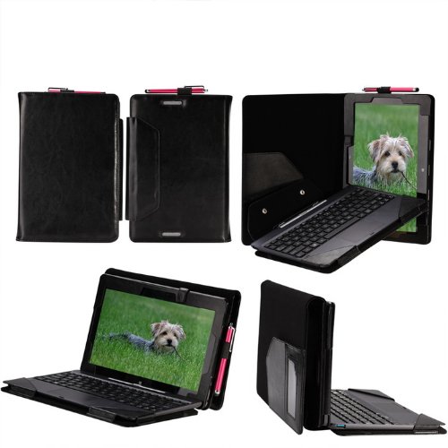

Je recherche une housse qui intégre le clavier , une idée d'un modèle?
Ce que j'ai pu voir ressemble a des smartcover ipad donc c'est plutôt pour le mode tablette.

| jin1080 a écrit : Salut, |
La seule qui existe pour la T100 est celle là:
http://www.amazon.fr/Navitech-nouv [...] =asus+t100
