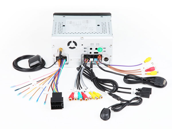

Selon le site officiel du modèle l'arrière de l'autoradio que tu as donné en lien ressemble à ça :
http://www.eonon.com//upload/product/Gallery/G2110Z/G2110Z-10.jpg
L'adaptateur pour connecteur ISO est visible sur le connecteur tout en bas à gauche, juste en dessous du connecteur d'antenne GPS.
Pour l'incompatibilité je n'y crois pas...Mais il faudrait démonter ton poste actuel et regarder la connectique afin de déterminer si il est nécessaire ou non d'avoir un adaptateur spécifique en amont de l'adaptateur fourni avec l'autoradio.
Ou bien nous envoyer une photo à la limite.
Fiche de l'autoradio sur le site officiel : http://www.eonon.com/Car-DVD-Playe [...] 2110Z.html

Les connecteurs pour antenne GPS sont (la plupart du temps) soit en SMA, soit en Fakra.
Sur cet autoradio, et comme sur beaucoup de modèles Android, c'est du SMA femelle pour la connectique.
Ayant une antenne GPS sur le toît avec connecteur Fakra, j'ai dû acheter un adaptateur pour assurer le branchement : http://www.amazon.fr/gp/product/B00DVFWGZI.
Ca fait le job et la longueur suffit amplement.
