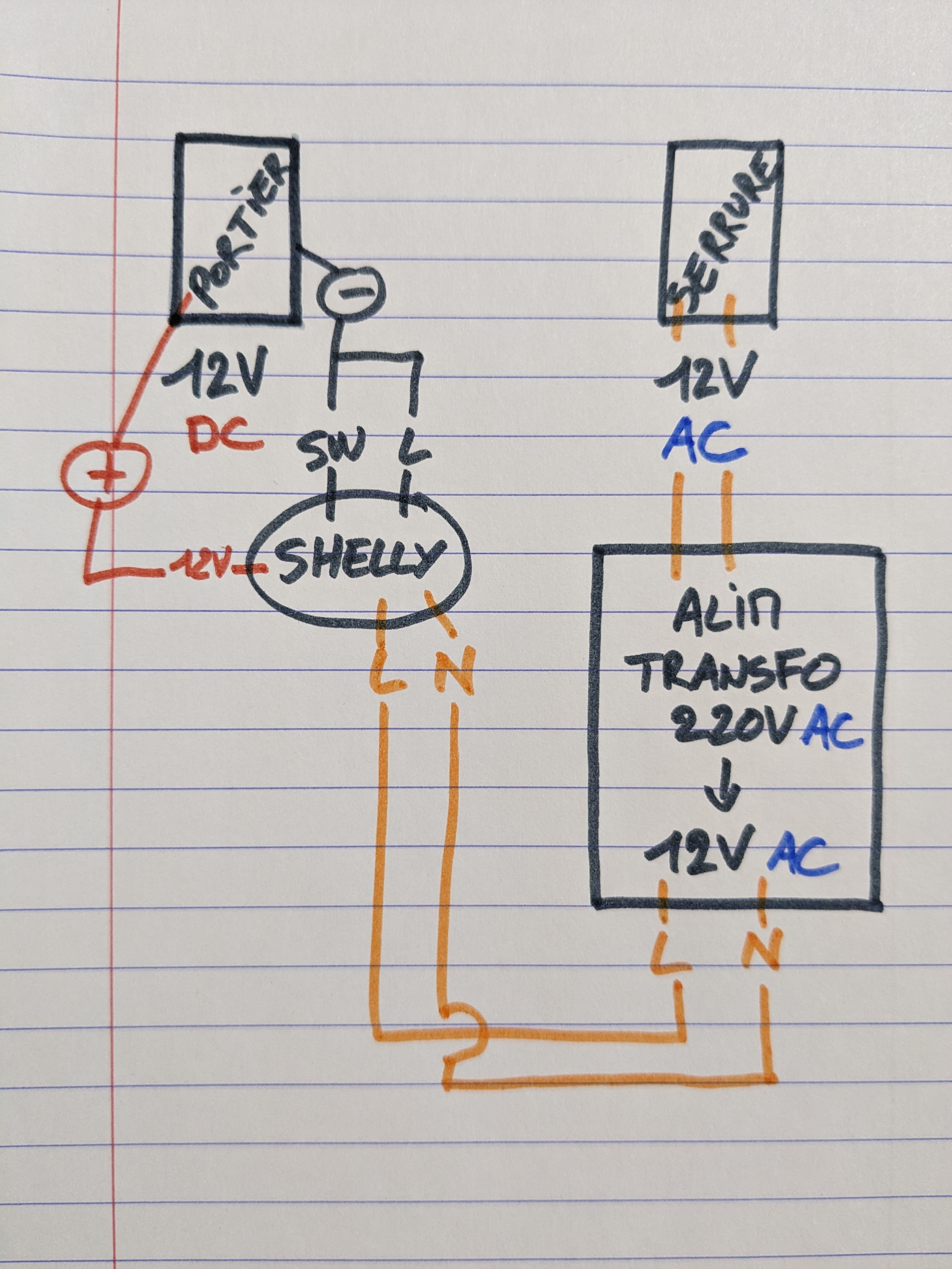

Voici comment j'imagine le circuit :

Eu c'est ici que je dois améliorer la qualité du courant électrique
Marsh Posté le 28-11-2023 à 19:19:41
Je n'ai jamais utilisé de Shelly mais dans ton schéma, tu l'alimentes via l'alim du portier qui n'est pas permanente, d'après ce qui tu as dit. Crois tu que sa connexion wifi sera immédiate ?
Qu'appelles tu "améliorer la qualité du courant" ?
Peux-tu répondre à cette question simple : le portier doit-il commander la gâche à partir de la présence tension aux bornes du 12 V / 100 mA dont tu as parlé ?
Marsh Posté le 28-11-2023 à 21:03:19
| Bersac a écrit : Je n'ai jamais utilisé de Shelly mais dans ton schéma, tu l'alimentes via l'alim du portier qui n'est pas permanente, d'après ce qui tu as dit. Crois tu que sa connexion wifi sera immédiate ? |
Je n'ai absolument pas pensé à ce "détail"
en effet, la connectivité du shelly sera donc supprimée.
| Bersac a écrit : Qu'appelles tu "améliorer la qualité du courant" ? |
C'était l'objet même du topic : la tension 12v DC qui arrive au shelly doit rester dans un écart de +/- 5% (on me conseille une tension régulée/filtrée et pas seulement redressée/filtrée sans régulation). Je n'ai aucune idée de la qualité de la tension qui sera envoyée au relais, je sais uniquement qu'il s'agit de 12V CC 100mA.
| Bersac a écrit : Peux-tu répondre à cette question simple : le portier doit-il commander la gâche à partir de la présence tension aux bornes du 12 V / 100 mA dont tu as parlé ? |
Oui, c'est le but de mon montage. Vois-tu une autre manière de faire ?

Oui, je vois une manière de faire.
Le problème est que la commande du shelly se fait par polarité négative sur la borne (I). Si l'on ne peut l'inverser dans le setup de l'interface, un relais intermédiaire 12 V DC est nécessaire.
A mon avis, une gâche traditionnelle fonctionne aussi bien en AC ou en DC. Je te propose ce schéma sans transfo et une seule alim :
En alim, je te conseille la Meanwell LRS-75-12 qui peut délivrer 5 A ou la LRS-100-12 pour 8 A (j'en utilise une sur un système d'alarme domotique). Il faudra sortir ton multimètre et la régler à 12,0 V.
Je te conseille également deux diodes de roue libre de type 1N4001 .... 1N4007 en parallèle de chaque bobine pour éviter toute surtension à l'ouverture du circuit. Ne te plante pas sur le sens de raccordement, le trait sur le (+).
Ainsi, le portier et le reste de l'installation seront parfaitement isolés galvaniquement. Par contre, si tu trouves le moyen de commander le shelly par polarité positive dans la config, il faudra modifier le schéma.
A mon avis, le shelly doit être réglé en contact momentané et une tempo appliquée sur l'alimentation de la gâche dans ton automatisation.

Ce schéma fonctionne, à condition que tu trouves le moyen de commander le Shelly par une polarité positive. Celui dont tu as parlé se commande via un négatif, à moins qu'il soit possible de le reparamétrer via l'interface de config (bis repetita). J'en parle dans les commentaires associés à mon schéma, d'où l'utilisation d'un relais.
Il existe peut-être d'autres modèles qui se commandent via un (+).
Tu remarqueras par ailleurs que sur ce dernier schéma, le (-) de l'alim et le (-) du portier sont reliés. Je te l'avais également expliqué dans un de mes messages que tu ne comprenais pas.
