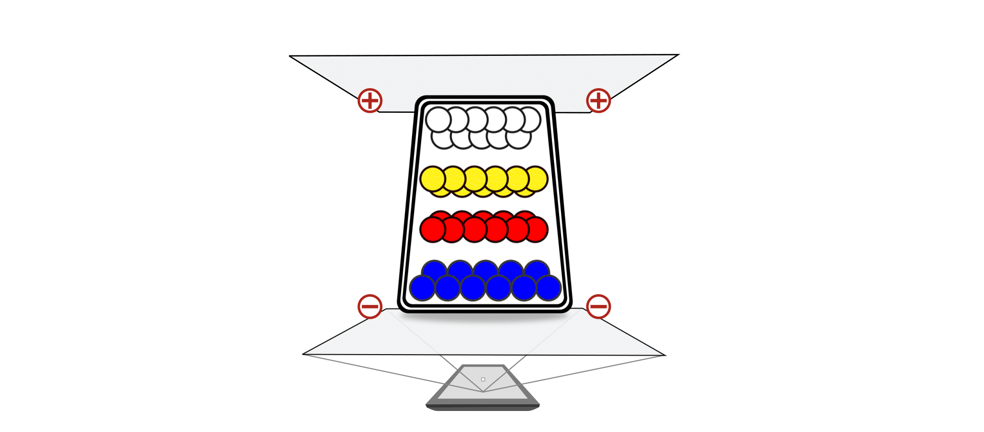

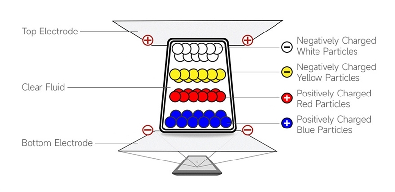

Ces tableaux sont tous basés sur la technologie d'encre électronique eInk : il s'agit du même principe que les liseuses (Kindle, Kobo, ...), mais s'appuyant sur la dalle Spectra 6 qui permet d'afficher une grande palette de couleurs à partir de 4 couleurs de base :
https://www.eink.com/brand/detail/Spectra6
https://rehost.diberie.com/Picture/Get/r/446741
Par rapport aux autres technologies eInk Gallery 3 et Kaleido 3 utilisées dans les liseuses couleur, Spectra 6 promet des couleurs bien plus fidèles, au détriment du temps de rafraichissement (plus de 30 sec). Elle n'est donc pas adaptée aux eBooks, mais parfaitement utilisable pour de l'affichage ou pour un tableau numérique.
