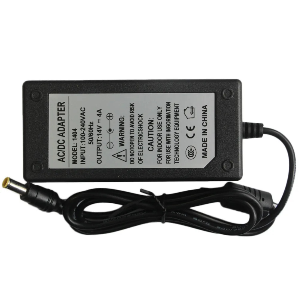

En clair, une alim de PC ira mais fournira une tension de 12V ce qui n'est pas assez pour une batterie au plomb ,il faudrait dans les 13,5V (un alternateur de voiture monte vers les 14,4V ).
On peut également utiliser une alim plus petite d'ordinateur portable délivrant 14V comme celle-ci
https://ae01.alicdn.com/kf/HTB13TXmOpXXXXcdapXXq6xXFXXXi/14V-4A-Laptop-Power-Supply-Adapter-For-Samsung-SyncMaster-Monitor-770TFT-17-SMT-170QN-570S-TFT.jpg
https://fr.aliexpress.com/item/14V- [...] 38555.html
Pour le branchement c'est très simple, il suffit de relier les fils du panneau solaire à une prise secteur femelle standard de ce genre ,les fils n'ont pas de sens car il y a un pont de diodes dans l'alim
