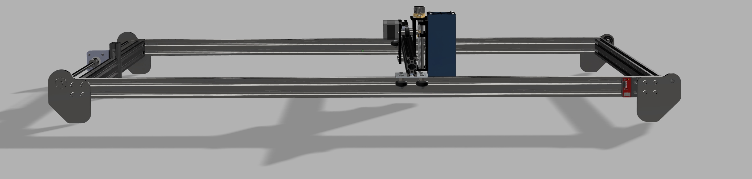

Avec un Y de 600mm avec un seul moteur tu risques pas d'être de travers et trop tirer sur le moteur?
Oublie pas le air assist et éventuellement une évacuation de l'air.
Pour la mienne je pense imprimer une pièce pour aspirer l'air.

the_fennec a écrit : Salut, |
tu crois que c'est problématique? le dual shaft "équilibré" devrait faire son office, non? La largeur importe peu c'est plus le poids qui comte pour le couple du NEMA, non?
oui biensur un air assist pour cette puissance . Je le rajoute

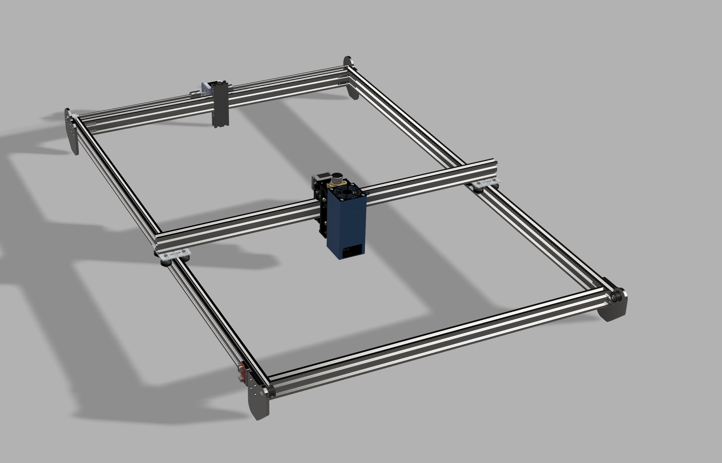

Hello à tous!
: on rentre les valeurs de coupes désirées et elle se met à la dimension
(donc BOM hyper facile pour les coupes des profilés)
Après la CNC, imprimante 3D j'ai comme projet de fabriquer une découpeuse laser à diode avec une optique 20/30W réelle pour de la découpe de matière de 10mm

Quelques caractéristiques:
- paramétrable dans fusion
- les plus de pièces facilement trouvables sur ali etc...
- base de profilés alu V-slot 2040 (systéal en France je pense)

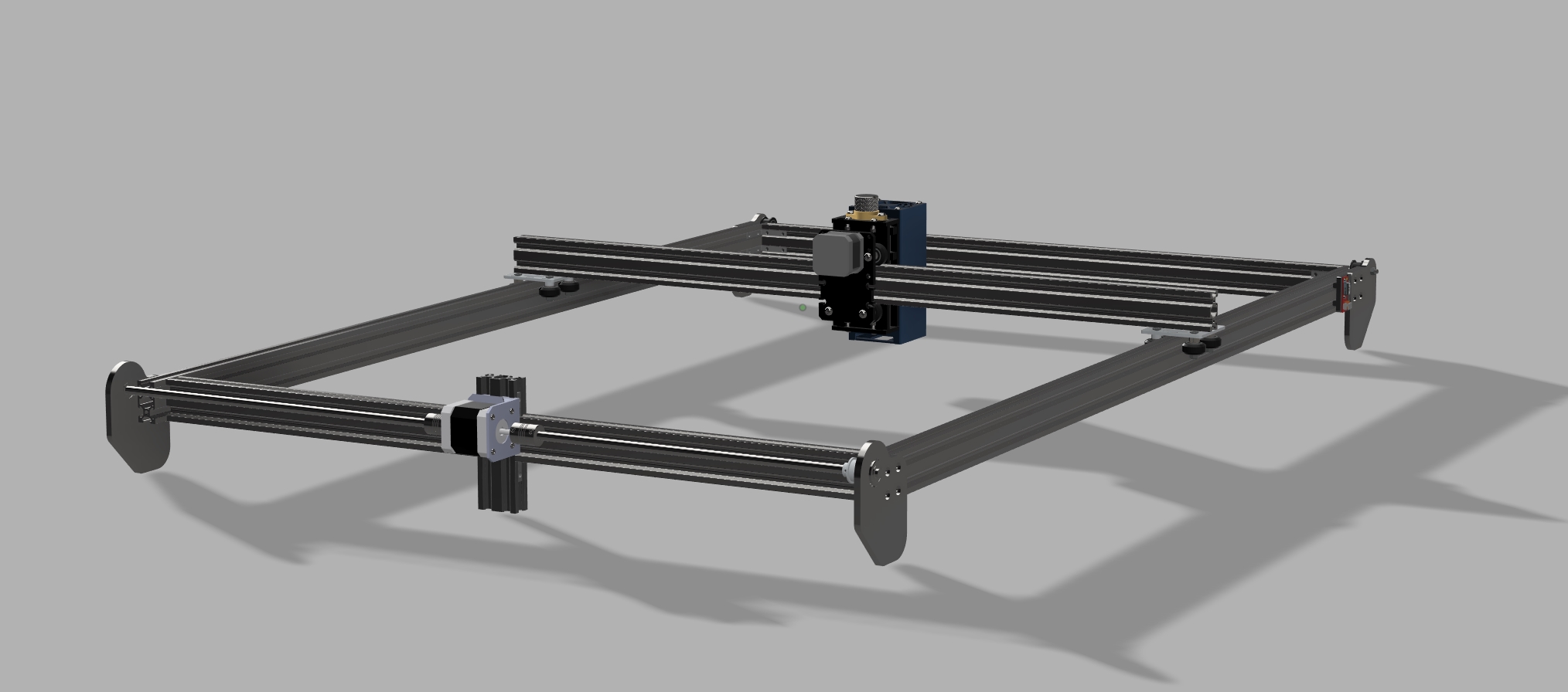

- unique moteur axe Y pour éviter les problèmes de synchro
- chariot Z/leveling vendu par aliexpress (à 30€ le kit complet avec le NEMA17 je m'embête pas
https://fr.aliexpress.com/item/1005 [...] pt=glo2fra
- contrôle par MKS DLC32 + TMC 2209 avec lightburn

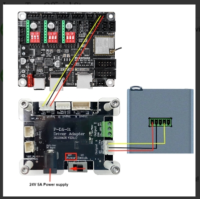

- Laser 20W de chez laser tree (attention il faudra alimenter directement le laser via P-DA-01 car le laser consomme trop pour la MKS
Quelques visuels 3D:
Reste à faire :
- support endstop X et Y
- support Electronique
- passe câble (cable chain imprimé surement
- BOM

Voilà si vous avez des conseils, liens, bons plans achat je suis preneur!
Si vous voulez participer au design, je peux partager l'accès au fichier fusion360
