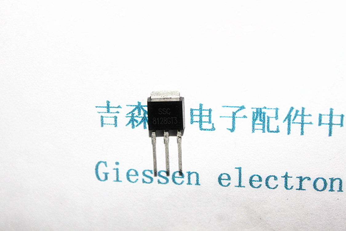

Je possède un drone et lors d’un pilotage l'un des moteurs ces arrêté, par chance rien a cassé. Lors du démontage j’ai remarqué qu'un composant chauffer anormalement et arrivée a une certaine température le moteurs ne tourne plus donc j'en déduis que le composants et défectueux, c'est un transistor de référence ssc8128gt3 comme sur la pièce jointe. Malheureusement je n'arrive pas à en trouver sur des sites marchands, il y en a en chine mais impossible à commander. Il y aurait-il une sorte de générique pour ce composant.
Cordialement

Il a pourtant l'air facile à trouver en enlevant le SSC de la référence, t'es sûr de ne pas pouvoir l'acheter ?
Pour le fait de lui trouver un équivalent, il y a des sites qui font des suggestions en fonction des différentes specs principales, essaye.
edit : ça ne serait pas ce truc par hasard http://datasheet.iiic.cc/datasheet [...] E3-2-R.pdf ? Si oui c'est pas un transistor

Merci de ta réponse je ne sais pas si ces un transistor j ai regarder des images et j ai vue que ça ressembler donc je penser que c'était peux être ça.
Non il est impossible de commander la pièce sur les site que j ai trouver soit il y en a plus en stock ou soit il est impossible de commander car c'est un site chinois.
Je voudrais trouver un équivalent mais je ne trouve pas de site "sur".

Qui te dis que ce composant est mort ?
Comment as tu vérifié ?
Ca fait plus de 5 ans que je commande directement mes composants sur des sites chinois et pas de problème.
De toute façon que tu achètes n'importe où en Europe, les composants viennent de Chine et tu les payent 3x plus cher.
