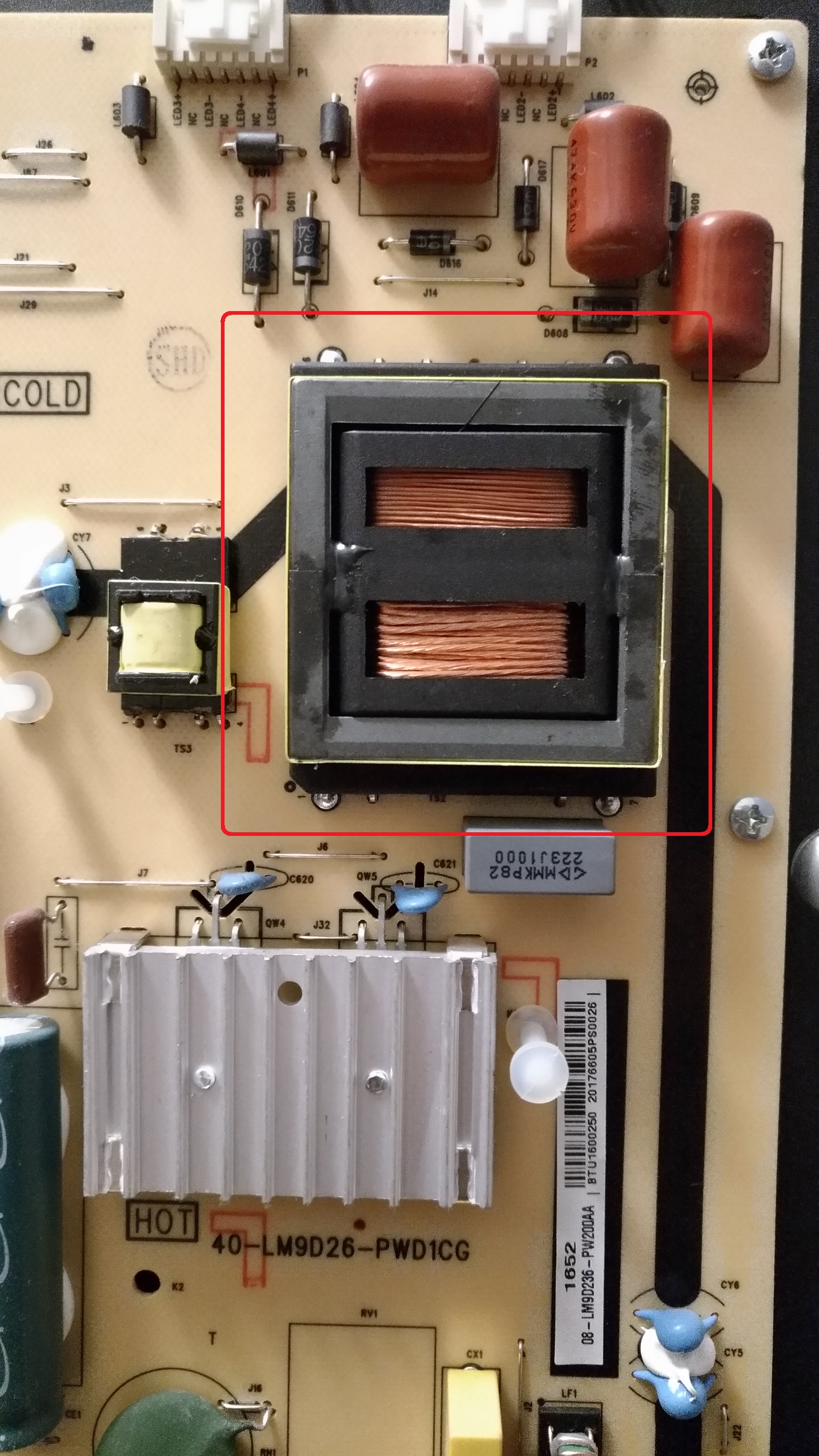

J'y connais rien en électrique / électronique, j'ai une télé qui buzz au niveau de son alimentation :
https://rehost.diberie.com/Uploads/0/20210209-192944-73f4a312-30fd-4ecb-9f58-d6406060b014.0.res.jpg
https://rehost.diberie.com/Uploads/0/20210209-193254-42e88efb-f99c-4b0d-98a9-d600318543ba.0.res.jpg
Y a t-il une solution pour que ce qui est encadré en rouge soit silencieux  :fou: . A noter que c'est constant, pour ne plus l'entendre, il faut orienter la tête (ou la télé :o) selon un certain angle. J'ai à coté un plasma Panasonic, mais lui ne buzz que lorsque il y a une image très claire.
Branché sur une prise en direct.
Merci !

A priori la solution c'est de noyer ce transfo dans de la colle / résine (pas de cannabis :o ), mais le résultat n'est pas garanti!
Débrancher la télé et attendre un peu que les différents condensateurs se déchargent!!
