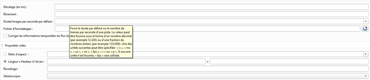

Voila mon problème, j'essaye de mettre un fichier audio provenant d'un film A sur un autre film B.
Pour faire la manip, pas de problèmes. J'ai bien extrait le fichier audio du film A en .MKA.
Pas de problèmes aussi pour le rajouter sur l'autre film B mais le son se trouve décalé au fur et à mesure de la vidéo.
J'ai cru comprendre que cela s'appelle l'étirement
https://i.postimg.cc/x1mKMbJM/Capture-d-cran-2024-04-06-122725.png
Mais aucune idée de quelle valeur je dois mettre pour corriger cela.

C'est sur l'image, c'est juste un changement d'en-tête, pas de ré-encodage (alors que changer la durée du son impose un ré-encodage).
Dans MKV ToolNix tu cliques sur la piste vidéo et il doit y avoir un réglage de FPS. Tu mets le même que celui du fichier dont vient le son.

Alors effectivement, l'option ne s'affiche que sur la vidéo de toute façon par sur la bande son.
https://i.postimg.cc/xdsB6zYD/Capture-d-cran-2024-04-06-231558.png
Je ne comprends pas car j'ai beau caler la FPS j'ai quand même un décalage qui en plus s'accentue avec le temps.

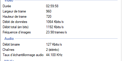

Voila les données pour le film A avec la bonne piste vidéo

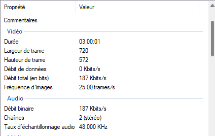

Et le film B avec la bonne piste audio
https://i.postimg.cc/Gpp5TmDM/Capture-d-cran-2024-04-06-232156.png
OK il y a quelques secondes d'écart que je peux gérer mais le décalage n'est pas le même tout au long du film malgré que je règle la vidéo sur 25FPS.

Je vois qu'ils ont quasiment la même durée, ce qui n'est pas normal.
Celui en 25 fps devrait être plus court de plusieurs minutes vu que ça défile plus vite.
Soit la différence est juste au niveau du générique, soit ce n'est pas la même version du film.
Idéalement la nombre d'images devrait être le même (le fps ne fait que changer la vitesse).
Autre possibilité mais peu probable : un des 2 est mal encodé, par exemple celui en 25 fps est en réalité du 24 fps avec une image dédoublée toutes les secondes. Tu peux vérifier ça en avançant image par image par exemple avec Virtual Dub 2.
