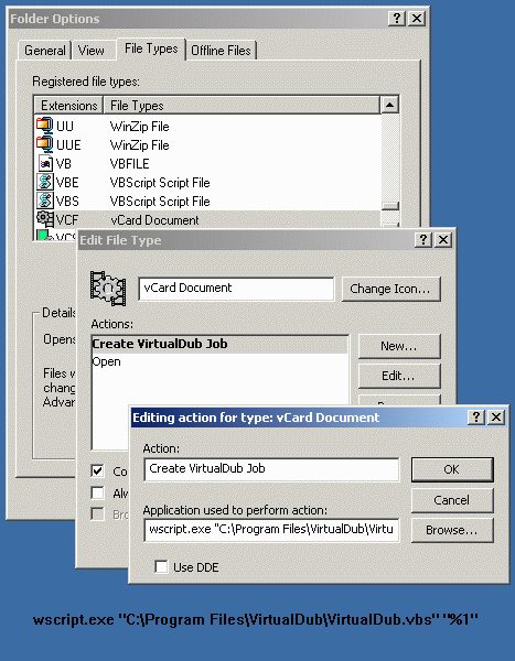

je suppose que tu as  bien fait cette manip
http://www.ericphelps.com/scriptin [...] iation.gif
avec la bonne commande(le chemin du script virtualdub.vbs est à indiquer)
ex
wscript.exe "F:\virtualdub\virtualdub.vbs" "%1"
ensuite il suffit de mettre les videos dans un dossier spécial.

ok je viens de comprendre ton PB. :bounce:
http://img115.imageshack.us/img115/4696/error3ih.jpg
il ne faut pas lancer le script en cliquant dessus.
il faut double cliquer sur le VCF (ou clic droit)

J'ai enfin résolu mon problème ! Ce scrit est exactement ce qu'il me fallait et c'est super. Mon problème venait du fait que ça ne fonctionne pas quand le vcf de Virtual dub est placé dans un sous dossier de "mes documents" correspondant à l'une des sessions en cours ! En déplacant le vcf n'importe ou ailleurs tout fonctionne ! (Ce défaut semble être lié à l'utilisation de plusieurs sessions)
Je remarque toutefois une petite différence avec le "gif" montrant le déroulement des opérations ... En effet Virtualdub ne démarre pas tout seul, et je dois le lancer moi même ! Ce qui n'est pas véritablement un problème.

Voici ou j'en suis
1-  j'ai DL les 2 "scripts" et les ai placé dans un répertoire
2- j'ai un vcf , et chez associé les vcf  à la première routine indiqué comme montré dans l'exemple
wscript.exe "D:\DOCUMENTS\.............\VirtualDub\VirtualDub.vbs""%1". Bien que je ne sois pas sur que ceci soit nécessaire.
-si j'execute , par un click droit sur le fichier vcf ,create VDM job , alors j'ai un message  du style "pas de vbs associé". La création de l'association c'est bien passée pourtant.
3- Si j'execute directement le vbs, alors j'ai le message "I cant handle in root directory"
4- si j'execute en glissant le vcf sur le script , qui une des 4 méthodes proposée par l'auteur, alors le script s'execute correctement.
Je connais mal ceci, est ce que quelqu'un pourrait m'indiquer clairement les différentes étapes.
