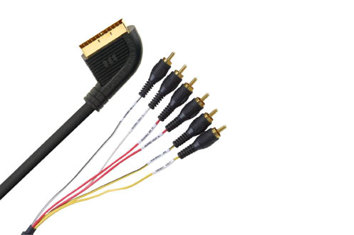

http://www.darty.com/phototheque/zoom/Z1054295A.jpg
c ce cable quil me fo? pour avoir la freebox en couleur???
Marsh Posté le 28-11-2005 à 21:21:01

décris le cable du haut qui parait intéressant:nombre de pins pour la fiche de droite et ce qui est écrit autour des fiches de couleur à gauche.Ce cable a-t'il été livré avec la carte?
