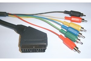

Marsh Posté le 02-03-2013 à 15:22:05
| lamnesik a écrit : C'est bien ça qu'il me faut ? |
Non, il faut la même chose, mais avec sortie audio :
Exemple "Câble Péritel --> RVBS+Audio, Péritel mâle - 6 x RCA mâle, synchro composite (P19), 2 m Référence : 281120 " : http://www.connectic.fr/index.php? [...] 20-%20RVBS
PS : attention, dans ton cas il te faut un câble "peritel vers ---> rvb" et non "rvb vers ---> peritel".
| lamnesik a écrit : |
C'est bien le problème, pour le savoir, faut tester avec un adaptateur peritel => RVB, si ça ne fonctionne pas, c'est que la peritel de la box n'est pas câblé en RVB...
Comme il t'est interdit de démonter la box (elle appartient à SFR, c'est de la location), il faut essayer de les contacter et de leur demander (mais les mecs de la hotline SFR sont tellement bons en électronique, qu'il risquent d’être un peu perdus par ta question).

Je t'ai donner ce lien de magasin, car c'est le seul que j'ai trouver qui précisait le sens du câble peritel > rvb (et non rvb > peritel), mais on doit trouver moins cher ailleur.
Marsh Posté le 02-03-2013 à 17:24:00
Oui, c'est exactement ça.
Non justement, c'est exactement l'inverse, les RCA doivent être des sorties sur le cable (c'est sur la carte d’acquisition que sont des entrées)...
Il faut un cable peritel => rca, et non rca => peritel...
Et oui RVB = rouge, vert, bleu, et RGB = red, green, blue (c'est pareil).
Pour faire simple, la sortie péritel de la box doit se connecter sur l'entrée péritel du câble, et les sorties RCA du câble, sur les entrées RCA de la carte d’acquisition (on connecte toujours une sortie sur une entrée).
Il te faut exactement le même câble, mais en sens inverse.

| lamnesik a écrit : je ne vois pas de sorties RVB mais que des entrées RVB (broches 7, 11 et 15) |
Ce sont des entrées / sorties.
http://fr.wikipedia.org/wiki/P%C3%A9ritel
Marsh Posté le 11-03-2013 à 17:37:20
| IBM360 a écrit : |
+1, seul l'audio est à modifier.
Marsh Posté le 11-03-2013 à 18:06:47
Non, uniquement pour le composite, pour le RVB pas besoin, mais c'est vrai tu as raison, j'avais homis de le préciser.
C'est que l'audio qu'il faut inverser.
Oui, mais il y'a un risque de pété le fil (fragile) pendant la manip, la soudure c'est plus sur (et en plus ça rime)...
Mais tu peut tenter le coup, si le fil casse au pire tu ressoude...
