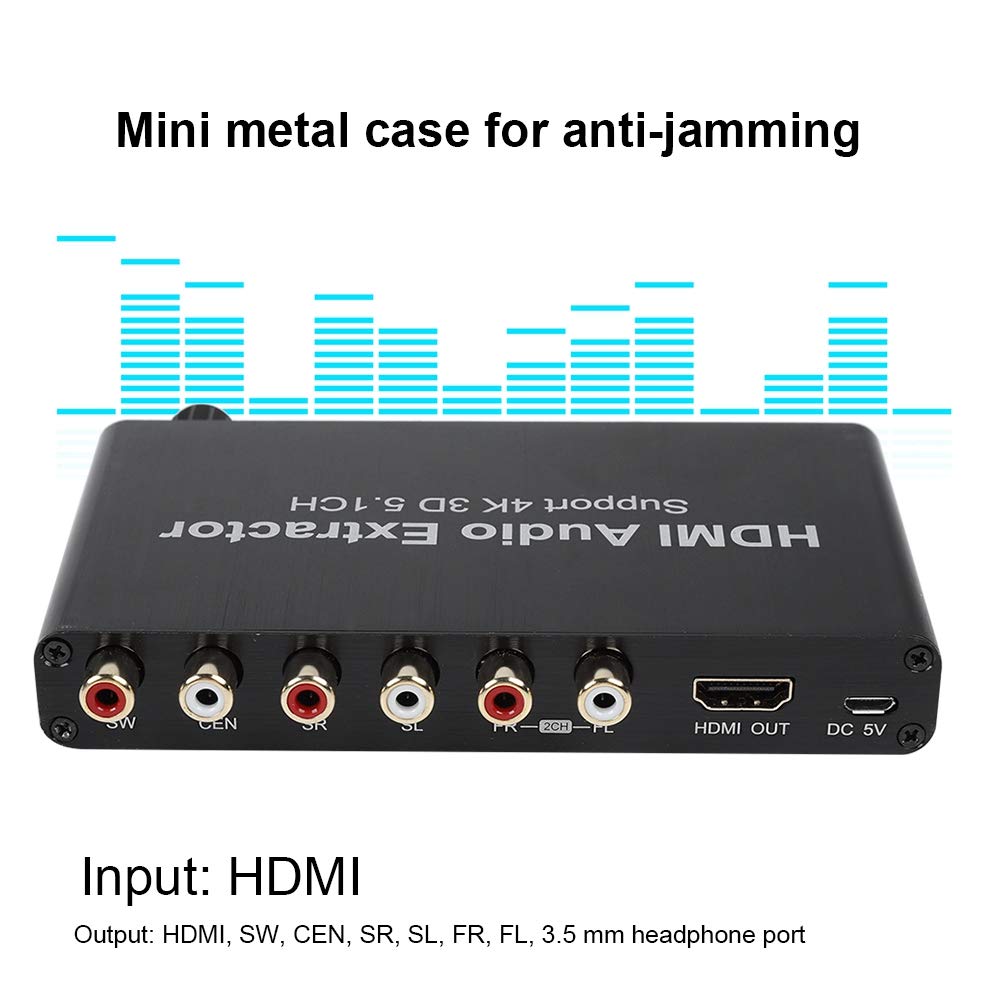

Il faut brancher le PC et les consoles sur les entrées HDMI de l'ampli, et les enceintes passives sur les sorties speakers de l'ampli (seul l'ampli pourra décoder le signal numérique 5.1/7.1 venant des sources HDMI).
PS : une autre solution serait d'utiliseer un extracteur HDMI AUDIO, comme ceci : https://fr.shopping.rakuten.com/off [...] gIOf_D_BwE
Ca permettrai de récupérer le signal 5.1 de la source HDMI (avec les 6 sorties analogiques de l'extracteur), mais comme l'extracteur n'a qu'une seul entrée HDMI, il faut rajouter un splitter HDMI pour brancher les autres sources (consoles).

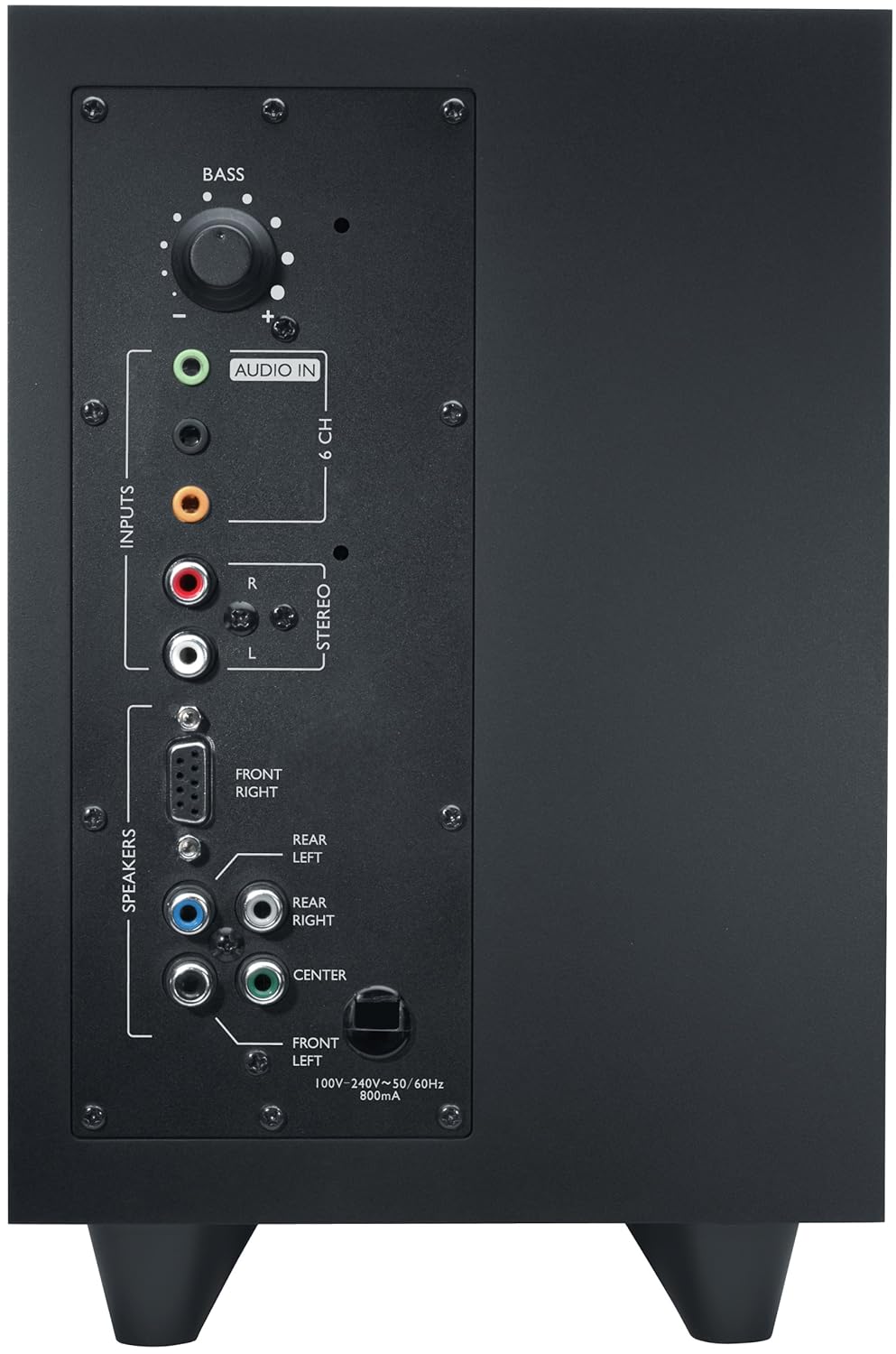

Bon après vérification de ce que j'ai.... ça semble même pas être possible
voilà mon modèle.... regarde comment c'est foutu derrière...
les enceintes doivent rester collées au kit, c'est mal foutu au possible
une autre idée avec un truc pareil?

| RomRom22 a écrit : |
Avec l'extracteur, c'est bon, il faut trois cables "jack > RCA stéréo".
A l'arrière du kit, tu as les trois entrées jack (audio in 6ch = 6 channel verte , noir, et orange) :
Il faut trois cables comme ça : https://www.cdiscount.com/high-tech [...] gIoq_D_BwE
Que tu relie sur les 6 sorties RCA de l'extracteur :
PS :
SW = Subwoofer
CEN = Centre
SR = Surround Right (Arrière Droite)
SL = Surround Left (Arrière Gauche)
FR = Front Right (Avant Droite)
FL = Front Left (Avant Gauche)
