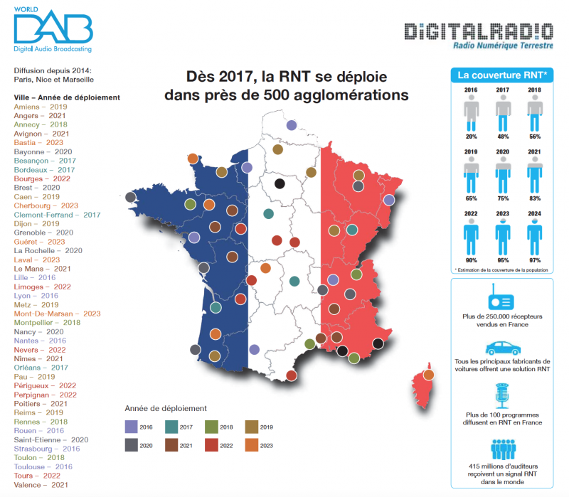

Carte prédictive du projet RNT, éditée mi-2016:
https://www.croonerradio.fr/wp-content/uploads/2016/06/carte-deploiemet-rnt-800x699.png
500 sites annoncés !!, mais au cours du second semestre 2020 le bilan se résumera à 12 grandes unités urbaines desservies ( villes plus de 100 000 H + périphérie  formant une agglomération > 200 000 h au sens EPCi/Insee) complété des regroupements de villes moyennes relativement rapprochées (ex région de Lens-Arras ..., ou de Calais-Boulogne..., etc....), et quelques sites secondaires isolés, (ex La Roche s/Y, Bourg/B ) soit au total environ 25 zones desservies par le DAB+ ou près de 25 % de la population française...
On observe sur cette carte  certains choix surprenants comme la sélection de Guéret (11000 h), mais l'absence des métropoles du Havre et de Mulhouse respectivement 27 et 21 ème  au classement national  (qui comporte 31 collectivités urbaines majeures à contours normalisés), mais qui finalement, après ré-étude plus approfondie et réaliste, voire plus sérieuse, ces villes ont été ajoutées au projet phasé et sont même opérationnelles  !
On rappelle que la  réception du DAB+ s'opère dans la bande VHF III (ex-Canal+ en TV analogique Secam )  est en principe possible en mode autoradio (via antenne de pavillon de véhicule) et par récepteur radio portable FM/DAB+ et son antenne, type brin télescopique ainsi que par autre tuner de salon avec connectique d'entrée pour antenne d'intérieur(*) (bande VHF FM/DAB-UHF/TNT) ou équipement collectif ou individuel antenne omni (dipôle) ou directive externe de toit via un classique câble coaxial de 75 ohms...
Pour le reste du déploiement, dans le cadre du 5 ème appel.. (Toulon, Grenoble, Dijon, Annecy, Avignon etc..)  on verra au fur et à mesure de l'avancée, qui a été souvent retardée par les opérateurs et radios, elles mêmes.. le CSA à bon dos...
