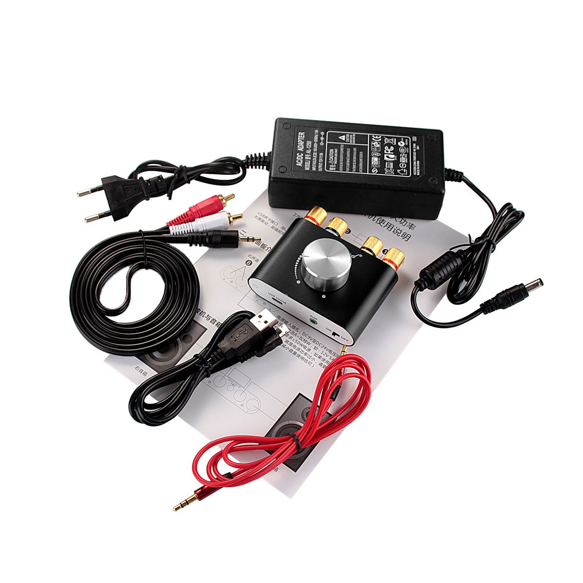

Marsh Posté le 17-04-2019 à 10:34:12
| chiffreneuf a écrit : |
Oui avec l'un ou l'autre ça fonctionnera.
Le Nobsound est une bonne solution pour éviter de dépenser trop (vu l’électrophone que tu possède, mieux vaut limiter les dépenses, inutile de mettre trop cher dans l'ampli).
Pour les câbles d'enceintes, une bobine de 5m à 6€ suffit : https://www.son-video.com/article/c [...] -5-mm2-5-m (ca fait 2,5m de chaque coté en coupant le câble en deux).
Comme le Nobsound est livré avec un câble RCA (pour le relier sur l'éléctrophone), il n'y aura que la bobine de câbles enceintes à acheter en supplément :

Et dernière question, je vois que l'entrée son du Nobsound est uniquement un connecteur Jack (adapteur RCA --> Jack fourni). Cela dégrade-t-il la qualité du son ?
Marsh Posté le 17-04-2019 à 16:01:30
| chiffreneuf a écrit : Et dernière question, je vois que l'entrée son du Nobsound est uniquement un connecteur Jack (adapteur RCA --> Jack fourni). Cela dégrade-t-il la qualité du son ? |
Non, le seul désavantage du connecteur "jack 3,5mm stéréo", c'est que c'est plus fragile (les fiches finissent par déconner à force de brancher/débrancher...), le connecteur RCA est plus solide et plus fiable...
Mais sinon la qualité de son est la même, ça ne change rien (sauf quand ça déconne et qu'il faut tripatouiller le câble).
