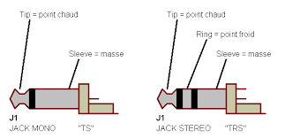

Pour le casque, tu peux tenter cela, changer la prise jack stéréo :
par une prise jack mono :
La différence entre les deux :
Marsh Posté le 08-01-2012 à 14:46:42
| racsoft1 a écrit : Pour le casque, tu peux tenter cela, changer la prise jack stéréo : |
Non, ça changera rien, la fiche jack mono, ne récupérera qu'un seul canal (droite ou gauche), ce qu'il faut c'est mixé les deux canaux ensemble...
Par exemple, en soudant ensemble les deux points chaud de la fiche jack stéréo (mais la qualité de son sera mauvaise, c'est mieux de mixé en amont sur le pré-amp).

| racsoft1 a écrit : |
Non, tu ne récupéra qu'un seul canal avec un jack mono.
Si tu relie les deux fils sur le point chaud du jack, tu enverra un seul des deux canal sur les deux hp du casque, ici ce qu'on veut faire c'est envoyer les deux canaux sur un seul HP.
Marsh Posté le 08-01-2012 à 15:00:18
Les deux hp du casque reçoivent la même info donc il entendra bien "toute" l'info (la musique donc) soit de l'oreille gauche et/ou de la droite !
Marsh Posté le 08-01-2012 à 15:04:31
| racsoft1 a écrit : Les deux hp du casque reçoivent la même info donc il entendra bien "toute" l'info (la musique donc) soit de l'oreille gauche et/ou de la droite ! |
Non, les deux HP du casque recevront seulement l'info du canal gauche.
Je crois que tu n'a pas compris le principe, formol est sourd d'une oreille, il veut entendre les deux canaux (droite et gauche), mixé ensemble dans une seul oreille.
Il faudrait donc faire comme ceci (mais ça change l’impédance, et le son sera mauvais) :
Du coup, il est préférable de mixé les deux canaux droite et gauche ensemble avec une table de mixage en amont, pour ne pas perdre en qualité de son.

je voudrais savoir si l'opération inversion est valable
je m'explique
je voudrais brancher un casque stéréo sur un poste CB avec une sortie mono
est ce que le cable est le même que ci dessus
cordialement Pierre

Pour la conversion mono vers stéréo le schéma consiste juste à relier l'extrémité du jack mâle mono vers les deux signaux gauche/droite de la prise stéréo femelle.
Mais c'est encore plus simple, il existe des adaptateurs avec un jack male mono d'un coté et femelle stéréo de l'autre, monobloc sans câble.
En cherchant bien dans le rayon de l'hypermarché du coin ça se trouve.
http://www.midimix.fr/adaptateurs- [...] -male.html
