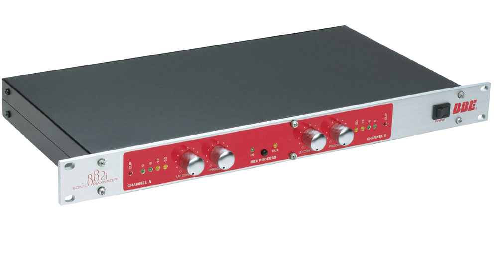

Romano338 a écrit :
Mais comment ça se fait que toute les musiques ne saturent pas au même niveau ?
Car certaine ont été plus compresser que d'autres (pas compresser en mp3, mais compresser avec un maximizer en studio au mixage).
Un maximizer, c'est ça : http://www.woodbrass.com/images/wo [...] +882+I.JPG
