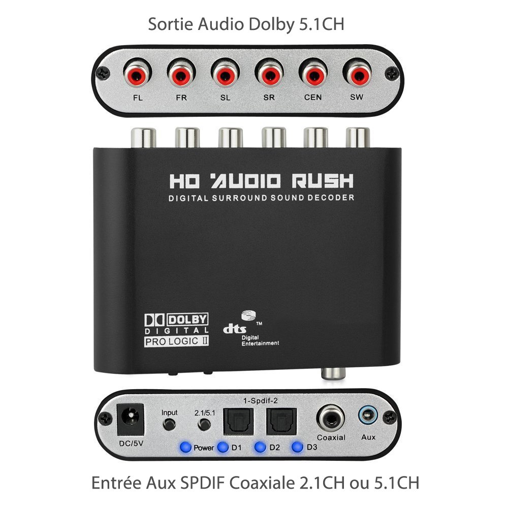

marcci a écrit : Mon install est plus compliqué que ça. |
Dans ce cas, peut-être avec une carte son externe, pas trop cher : http://www.materiel.net/carte-son/ [...] 76106.html
Ou la Xonar DX, mais elle fait 75€...
EDIT : Sinon, y'a ça (DAC optique 5.1 qui décode le Dolby Digital / DTS) : https://www.amazon.fr/Adaptateur-Nu [...] e+Audio...
Par-contre, ce genre de truc, ça ne prend pas en charge les jeux en 5.1, ni les formats Dolby True HD, et DTS-HD des blu-ray...
Marsh Posté le 29-06-2017 à 13:18:29
C'est pas mal du tout ce truc, il faut que je vois si mon soft de filtre actif sais gérer les canaux de la sortie numérique, la c'est pas gagné, je crois qu'il ne gère que les analogiques.
Et tout le touin touin "Dolby True HD, et DTS-HD des blu-ray.", je m'en fout je marche en stéréo.
Du coup en imaginant que je puisse gérer les canaux numérique indépendamment, ce qui n'est pas sur, je me demande si ce boitier n'essaierait pas de me mettre une couche de dolbymescouilles sur mon signal x)
