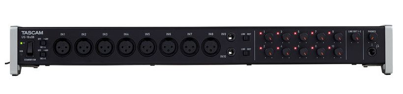

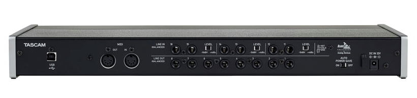

Il te faut une carte son professionnelle avec 8 sorties ligne analogique mono, comme celle-ci : http://www.thomann.de/fr/tascam_16x08.htm

8x sorties ligne
Ainsi qu'un logiciel DAW (digital audio workstation) comme Cubase http://www.steinberg.fr/fr/produits/cubase/start.html , par exemple, qui peut envoyer un son différent vers chaque sortie, mais je ne sais pas trop ce qu'il existe sur MAC comme logiciels (je suis sur PC).
Attend quand même l'avis d'un utilisateur Mac.  ;)
Concernant les enceintes, il te faudra 8 enceintes actives (amplifiés), mono, que seront chacune reliés sur les 8 sorties Jack arrière de la carte son, ça risque de te couter assez cher quand même.
PS : le logiciel DAW est plutôt complexe à utiliser, c'est un logiciel pour mixer des chansons, c'est une sorte de "mini studio d'enregistrement pour la maison" (home-studio), il faudra un certain temps d'adaptation avant de comprendre son fonctionnement.
Ce n'est pas un logiciel qui est conçu pour faire ce que tu souhaite, c'est conçu pour faire du mixage et de l'enregistrement, mais il est possible de le faire.

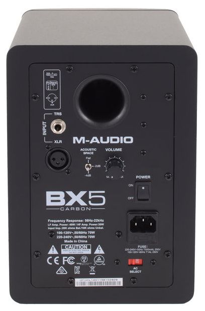

Il te faudrait des enceintes qui disposent chacune d'une entrée mono "Jack TRS" ou "XLR", comme celle-ci (chaque enceinte dispose de son propre ampli mono intégré) : http://www.thomann.de/fr/m_audio_bx5_carbon.htm
http://www.thomann.de/thumb/bdbmagic/pics/bdb/334411/8206812_800.jpg
Mais le tarif est à l'unité, donc comme je disais, ça va te revenir assez cher.  [:cosmoschtroumpf]
