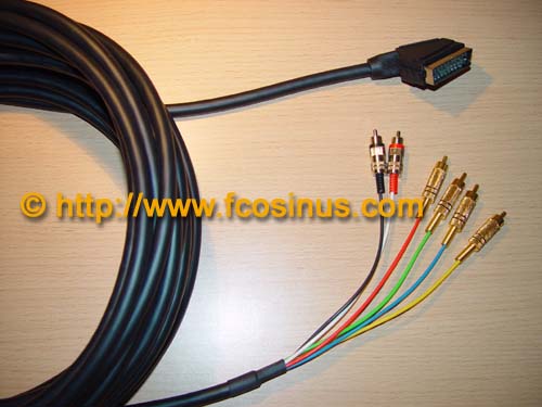

En réalité, ça ne se trouve que sur les derniers CRT haut de gamme lors de l'invasion des écrans plats.
Mais les derniers CRT fabriqués en sont quasiment tous pourvus. De plus c'est tout à fait possible à partir de la prise péritel avec le cordon adéquat: RVB Péritel mais il faut le faire soi même ou acheter ça:
http://www.fcosinus.com/Boutique/Connectique/Pics/VAMMRVBRCA.jpg
Ref : VAMMRVBRCA
De plus on ne parle pas de HD et le "HD prepared" n'est qu'un argument commercial.  :D
http://fr.wikipedia.org/wiki/P%C3%A9ritel

Par contre il faut acheter un lecteur BR avec des sorties RGB ou YUV.
Attention, certains vont confondre RVB (dans la norme Péritel depuis toujours) et composantes YUV dont les prises sont par coïncidence rouge, verte et bleue aussi mais présentes en entrée Péritel que sur un nombre infime de TV CRT.
