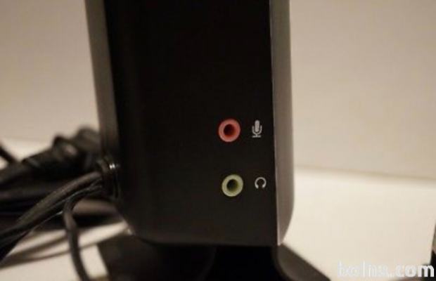

En faite c'est simple,
-La prise verte se branche sur la sortie line out qui est rouge.
-La prise rose se branche sur l'entrée micro en noire juste en dessous.
Les entrées/sorties audio PC en 5.
http://storage-asset.msi.com/global/picture/images/mb/IO/msi-b450_tomahawk_max-io.png
https://reho.st/self/48f72485137b0be916dcaaa1983f97f953fa3bff.png
Si l'on utilise un micro il faudra le brancher sur le coté de l'enceinte.
https://www.bolha.com/image-bigger/ostali-zvocniki-avdio-video/logitech-s200-30-watts-2.1-black-speaker-subwoofer-satelli-slika-3041529.jpg
Marsh Posté le 20-01-2020 à 00:06:39
Super, merci beaucoup pour ces informations détaillées !
J'ai effectué ce branchement et j'ai un souci : quand je lance Realtek Audio Console et que je veux tester les enceintes, celle de droite fonctionne très bien mais celle de gauche produit un son très très faible (sachant que je viens de tester avec mon ancienne tour et je n'ai pas ce problème).
As-tu une idée d'où cela peut venir ?
Marsh Posté le 20-01-2020 à 00:11:32
Peut-être un mauvais contact.
Essaies de bouger la prise jack verte, des fois cela viens de là.
Marsh Posté le 20-01-2020 à 00:15:03
Alors j'ai essayé de bouger, rien.
Après j'ai fait varier le volume du haut parleur principal et curieusement il s'est mis à émettre du son à un volume normal ... En gros à partir d'un certain niveau, le deuxième haut parleur fonctionne bien mais le principal s'écrase complètement.
Bref du coup problème résolu, encore merci pour ton aide :)
