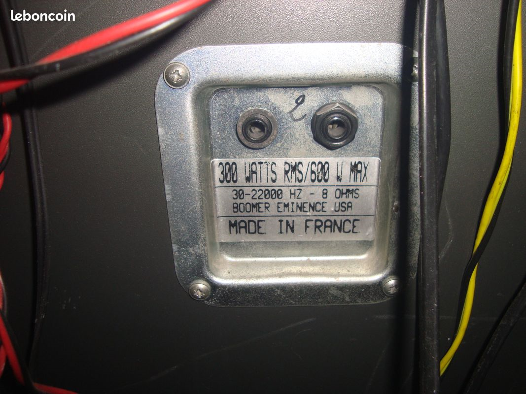

J'ai fait des essais en passant juste par le canal A ou le B, avec les câbles que le gars avait, c'est-à-dire un câble noir/rouge dénudé côté ampli et un jack 6"35 "mono" (un seul anneau noir sur la fiche) côté enceinte. Donc avec une seule des 2 entrées jack de chaque enceinte utilisée, et ça fonctionne normalement.
Du coup je ne comprends pas la présence de ces deux entrées jack alors qu'une seule est suffisante...
Après la fiche jack type mono est peut-être câblée pour récupérer le signal du noir et du rouge, je ne sais pas.
Marsh Posté le 18-09-2021 à 20:16:58
| GAS a écrit : Du coup je ne comprends pas la présence de ces deux entrées jack alors qu'une seule est suffisante... |
C'est sans doute pour y relier une caisson de grave passif ou une 2e paire d'enceintes.

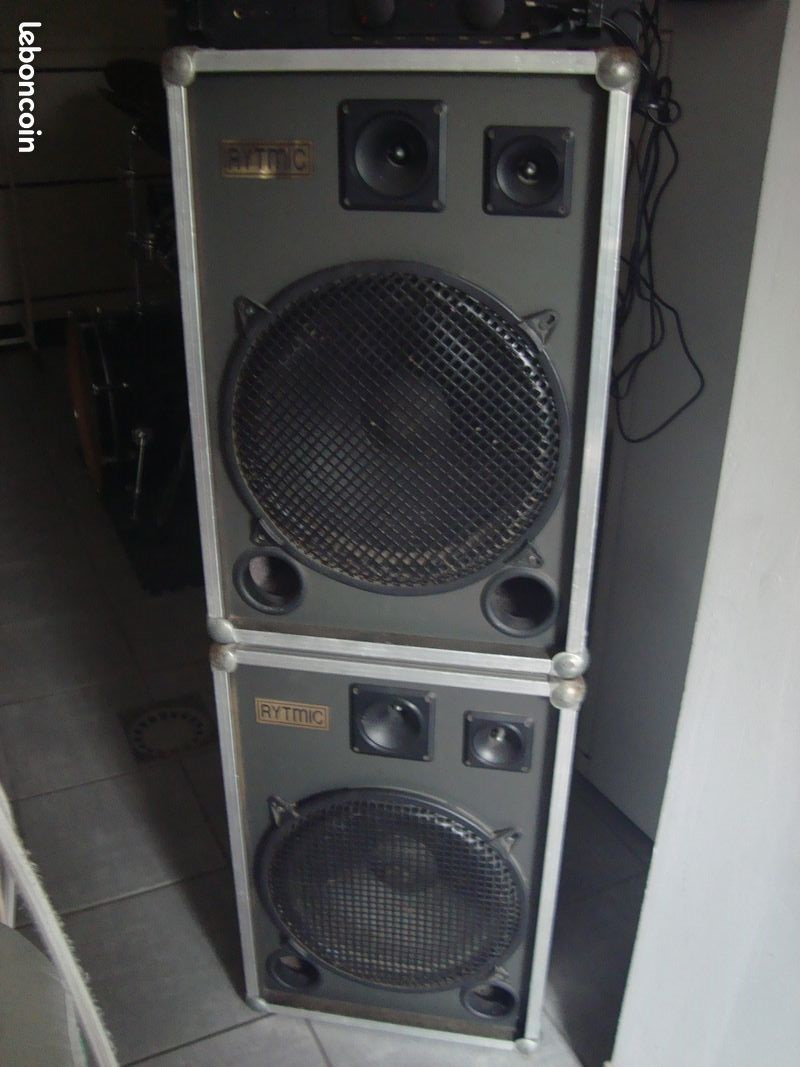

J'ai à ma disposition le matos suivant sur lequel on trouve peu d'infos, matos ancien etc. :
- ampli de puissance Realistic MPA 100 :
https://fr.audiofanzine.com/ampli-s [...] c/MPA-100/
(pas d'autre indication intéressante au dos)
- enceintes Rytmic 300w RMS/600w max 8 ohms avec Boomer Eminence 15"
- une petite table de mixage qui sera la source de l'ampli
Le précédent proprio avait fait un branchement que je trouve bizarre :
Il avait branché les deux Left A et B sur les 2 entrées jacks d'une enceinte, et les deux Right A et B sur les 2 jacks de l'autre enceinte. Et les 2 voies A et B activées.
Je ne vois pas bien l'intérêt de ce montage ? Pourquoi ne pas utiliser que la voie A ou la voie B ?
Qu'est-ce que vous me conseilleriez comme branchement entre cet ampli et ces enceintes pour optimiser l'utilisation (sonorisation de petite fête familiale) ?
