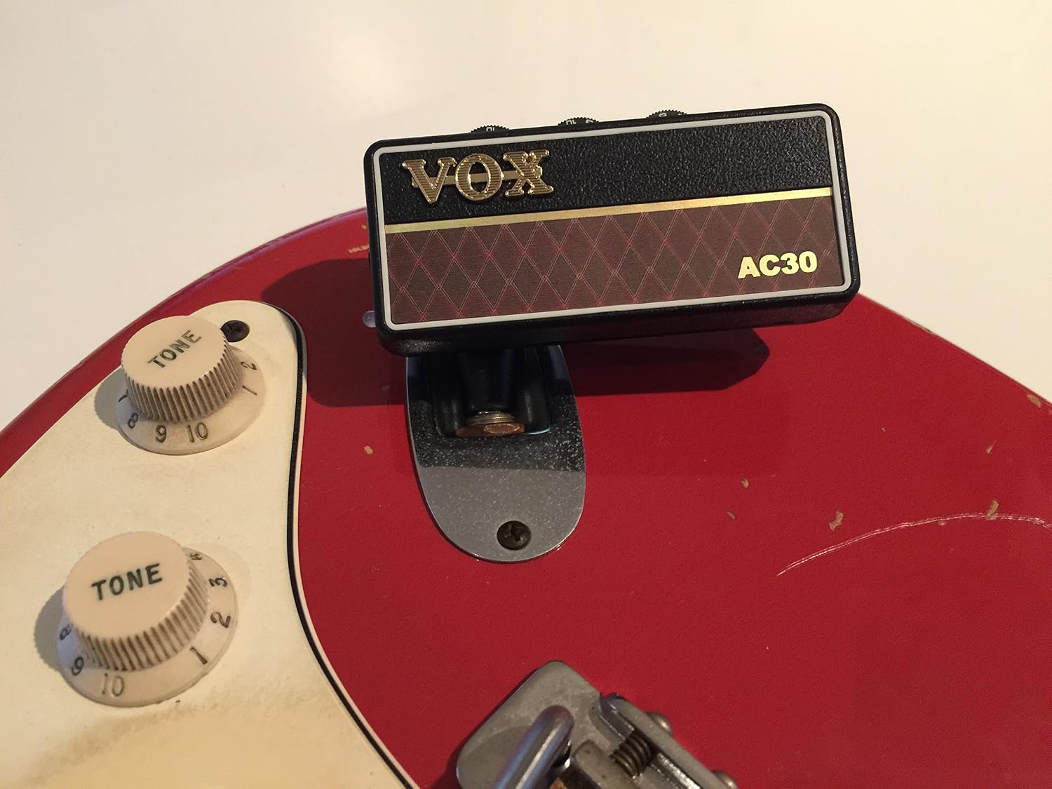

Non, c'est conçus pour se brancher directement sur une guitare (ça fonctionne en mono, et non en stéréo) :
Ca sert juste à envoyer le son de la guitare (mono) directement vers un casque, sans passer par un ampli.

J'ai trouvé un truc marrant aussi et je me demandais si ça pouvais marcher en tant que amplificateur de casque: c'est un ampli de guitare mini qui se met en prise jack.
https://www.amazon.fr/Vox-AP2-AC-am [...] asque&th=1
Je me demande aussi si ces amplis sont bien équilibrés pour faire de la composition comme j'entreprend de le faire.
