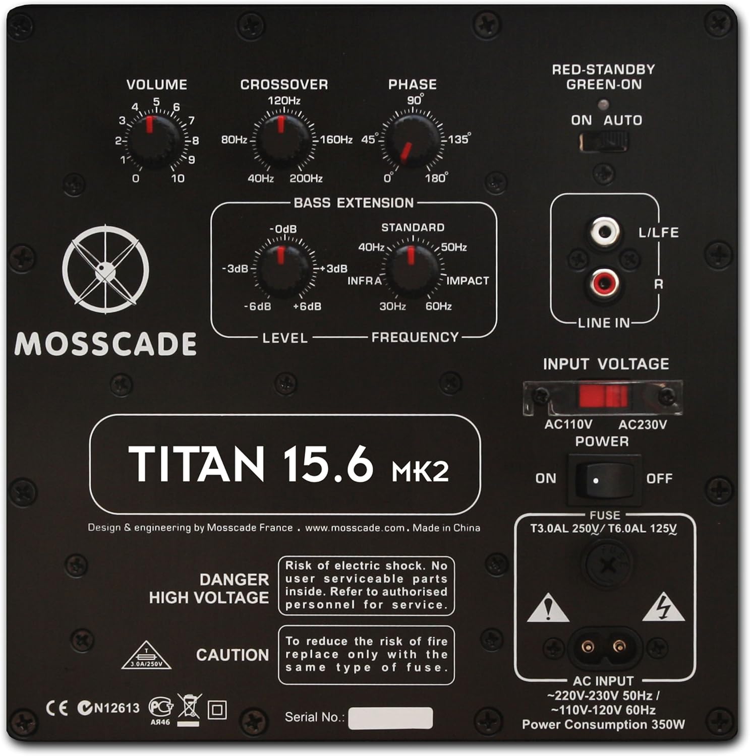

regarde plutôt tes réglages, en particulier le crossover.
généralement, on met 120 hz.
regarde aussi tes réglages ampli, pareil à 120hz.
l'HP est spécialisé dans les fréquences basses, mais si tu monte en fréquence, 200hz par exemple, tu vas faire travailler l'HP à une fréquence trop rapide et entrainer une rupture du bobinage par échauffement..le bobinage crame..
l’électronique fonctionnera encore (lampe allumée), mais pas de son..
et sur le moscade, mieux vaut laisser le "bass extention" à 0db et normal. ainsi que le crossover à 120hz.
comme ça:
https://images-na.ssl-images-amazon [...] L1500_.jpg

Petite histoire , j'ai acheter il y a 6 ans un caisson mosscade titan 15.x a 1000€ , il a rendu l'âme au bout de 2ans . Apres un petit passage au SAV , retours ok.
