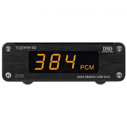

Tu peut rajouter un DAC USB avec sortie optique (le DAC se branche en USB sur le PC, et en optique vers l'ampli stéréo Yamaha) : https://www.audiophonics.fr/fr/dac- [...] 12596.html
Il offre aussi une résolution de 32bit/384kHz stéréo et compatible DSD ( en gros, c'est le maximum qu'on trouve actuellement, pour le "grand public" ).
En terme de rapport qualité de son/prix, y'a pas mieux... (seulement 85€, ce qui est un prix ridicule pour un DAC de cette qualité, qui peut concurrencer des DAC haut de gamme à plus de 800€...)

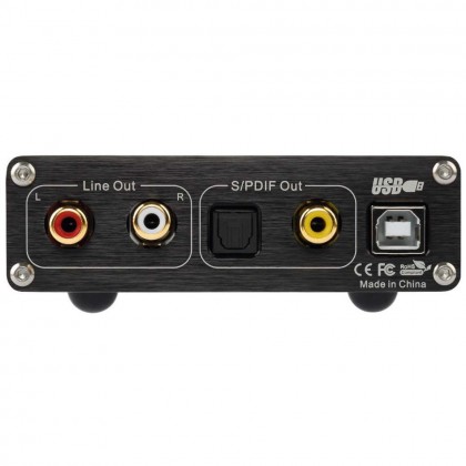

PS : il dispose de deux sorties audio :
- soit numérique optique ou coaxial "S/PDIF" (pour les amplis récents avec entrées numérique)...
- soit analogique 2xRCA stéréo "Line out" (pour les amplis plus anciens, qui n'ont pas d'entrées numérique)
Ceci le rend compatible avec les amplis HiFi stéréo les plus récents..., et aussi avec les "amplis stéréo vintage d'occasion" des années 70/80/90... (si tu as une vieille chaîne HiFi stéréo des années 70 avec une entrée RCA stéréo..., tu peut la relier sur ton PC avec une excellente qualité de son, aussi bonne qu'un platine CD de salon..., grâce à ce DAC USB, c'est parfaitement compatible).
Pour te donner un exemple, tu pourrait brancher ce DAC en USB sur ton PC, et en 2xRCA stéréo sur une chaîne HiFi vintage de ce genre (Technics des années 70/80) :
Avec une bonne paire d'enceintes et un bon casque, ça peut être une tuerie en terme de qualité de son...
