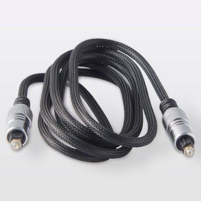

Tu branches les enceintes sur le "lecteur dvd" (en respectant les indications/couleurs des fiches front surround etc...) & le lecteur dvd sur la tv via les prises DIGITAL AUDIO OUT OPTICAL (TV) / DIGITAL IN OPTICAL TV (lecteur dvd) à l'aide d'un cordon optique:
