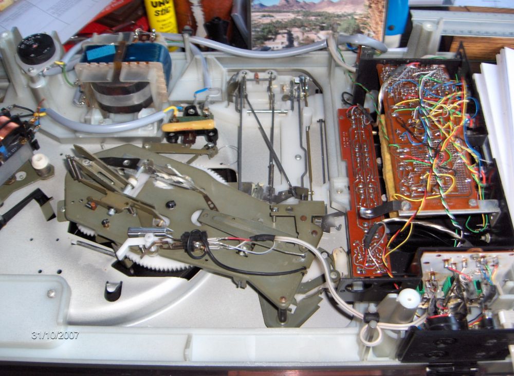

Cool cette rubrique. J'aimerais faire réparer mon tourne-disque philips 660, il n'a plus de son et je sais pas d'où sa vient sachant que la platine tourne
Marsh Posté le 17-08-2008 à 14:51:13
Jean Emmanuel, regarde, si tu touche le bras de lecture, est ce que tu entends un craquement dans les haut parleur ? si oui, la tete est bonne mais ne lis pas car elle est surement déplacé. Vérifie aussi els fiches de connexion au bornier son. Si tu peut prendre une photo sa serait bien aussi.
Marsh Posté le 17-08-2008 à 16:29:12
merci debe2004 et supRcc pour les infos.je vais me fier à ce que vous avez écris pour faire un test

| debe2004 a écrit : Jean Emmanuel, regarde, si tu touche le bras de lecture, est ce que tu entends un craquement dans les haut parleur ? si oui, la tete est bonne mais ne lis pas car elle est surement déplacé. Vérifie aussi els fiches de connexion au bornier son. Si tu peut prendre une photo sa serait bien aussi. |
Non c'est pas la tête car je l'ais testé sur autre appareil et celle-ci fonctionne ( diamant Philips AG 3306/10)
