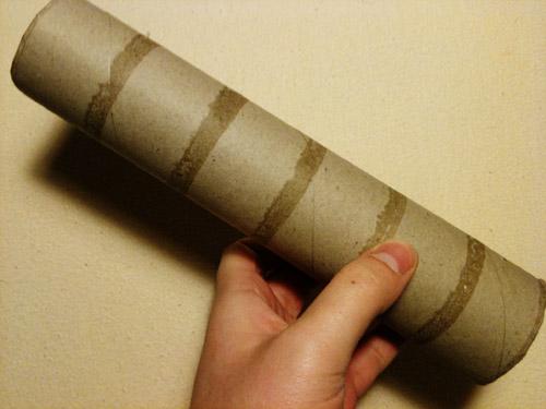

J'étais effectivement tombé sur ce site recommandé petoindominique au cours de mes recherches. Par contre je n'arrive pas du tout à utiliser son calculateur, je trouve des valeurs assez délirantes, j'ai l'impression que je ne renseigne pas correctement le calculateur... Et il y a des valeurs dont j'ignore la signification...
Vous pouvez m'aider ? Parce que je nage dans le flou complet là...
Quelle serait la taille d'évent (longueur et diamètre) recommandée pour le caisson de 14,5 litres dont j'ai donné le lien ci-dessus. Les recommandations du modèle de subwoofer Dayton Audio en 4 ohm indiquaient pour du bass-reflex un volume optimal de 13,6 litres et une fréquence de coupure à 48 Hz d'après la fiche du fabricant.
Je peux fabriquer l'évent dans les dimensions que je veux avec mon imprimante 3D. Je pensais à un double évent en façade ou bien sinon un unique évent au sommet. Mais en tout cas à l'arrière du caisson je ne suis pas sûr que ça soit une bonne idée. Vous feriez comment.
Ma démarche c'est d'essayer dans la mesure du possible de faire un truc correct. Après si l'objectif n'est pas rempli à 100 % c'est pas grave, je suis prêt à faire des concessions. L'idée du caisson de basses n'était pas spécialement prévue au départ donc je vais essayer de rester sur un budget raisonnable.

C'est une borne d'arcade, c'est pas un système HiFi haut de gamme...
Pour ce litrage et un HP de 20cm, l'astuce c'est environ le diamètre du carton d'un rouleau de sopalin vide pour l'event... ( pour une enceinte de sonorisation de discothèque avec un HP de 25cm ce sera 2 rouleaux, et pour un hp de 38cm, ce sera 3 trous de rouleaux de sopalin vide, en gros...  :D ), par-contre il faut mettre de la mousse/fibre acoustique dans le caisson, c'est important...  ;)
https://media.paperblog.fr/i/390/3905914/jai-commence-moucher-avec-rouleau-L-dnf3ue.jpeg
Une fois, j'ai voulu mesurer des events d'enceintes de sonorisation (discothèques, disco-mobile), et je me suis rendu compte que c'était un cache en plastique sur l'avant pour la déco, et des cartons de rouleau de sopalin derrière avec de la colle à bois...
Après, on peut calculer le truc à la perfection, avec des formules mathématiques complexe..., mais c'est pas utile pour une borne d'arcade, l'évent du diamètre d'un rouleau de sopalin vide, ça convient très bien... (ça coute pas cher, c'est en carton plutôt que du plastique, donc ça resonne moins..., tu peut le collé sur le bois de la caisse avec de la colle à bois...)
Ah mais attention, un rouleau de sopalin de chez Intermarché, ou de chez Lidl ? Parce que c'est pas la même chose. Non blague à part, comme point de repère concret j'ai aussi la description en texte des évents qui sont vendus sur Audiophonics.fr. Et ce diamètre et cette longueur c'est effectivement ce qui semble être conseillé pour un HP de 20 cm de diamètre d'après les informations récoltées dans les descriptions d'évents que j'ai pu lire. De toute façon, je ne vais pas commander tout de suite, j'attends de recevoir le caisson pour prendre les mesures et voir à quel endroit je pourrais percer concrètement parce que sur la photo du produit ce n'est pas forcément très clair, il faut attendre d'avoir la menuiserie entre les mains.
Si je n'arrive pas à avoir plus d'informations (patrick22000 si tu passes par ici je veux bien ton aide), à défaut ce sera probablement vers ce gabarit d'évent plus ou moins que je vais m'orienter. Parce que ce gabarit à l'air de cadrer avec les infos recueillies dans le descriptif des évents vendus sur Audiophonics, donc ça me fait au moins un point de repère concret qui est certes un peu vague, mais un point de repère quand même. Mais j'aurais bien aimé avoir une confirmation par calcul. Bref, je vais attendre de recevoir le caisson, et ensuite je vais prendre un évent de chez Audiophonics, je ne vais pas bricoler un truc en carton moche et fragile, pour le prix que ça coûte je ne suis pas à 2 ou 3 euros près.
