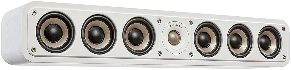

Il y a quelques marques qui pourraient t'intéresser pour ça, comme par exemple Polk, une marque américaine de HiFi qui est plutôt très correcte et bon marché. Dans la gamme Signature Elite de Polk ils ont une enceinte centrale intéressante, la SIGNATURE ELITE ES35 qui est au format d'une barre de son mais avec une conception HiFi traditionnelle, avec menuiserie en bois, woofers de médium classiques, tweeter central, event bass-reflex. Cette enceinte centrale est équipée de 6 HP de 3 pouces (7,62 cm) et ne fait que 15,5 cm de profondeur alors forcément avec de telles caractéristiques physiques elle ne descend pas très bas dans le grave, sa réponse en fréquences est donnée à 70 Hz pour le grave c'est loin d'être fou, mais son point fort c'est que ce n'est pas encombrant et plutôt esthétique visuellement. Ces 6 HP haut-parleurs compensent un peu leurs lacunes par leur nombre et assure une présence sonore suffisante dans la pièce.

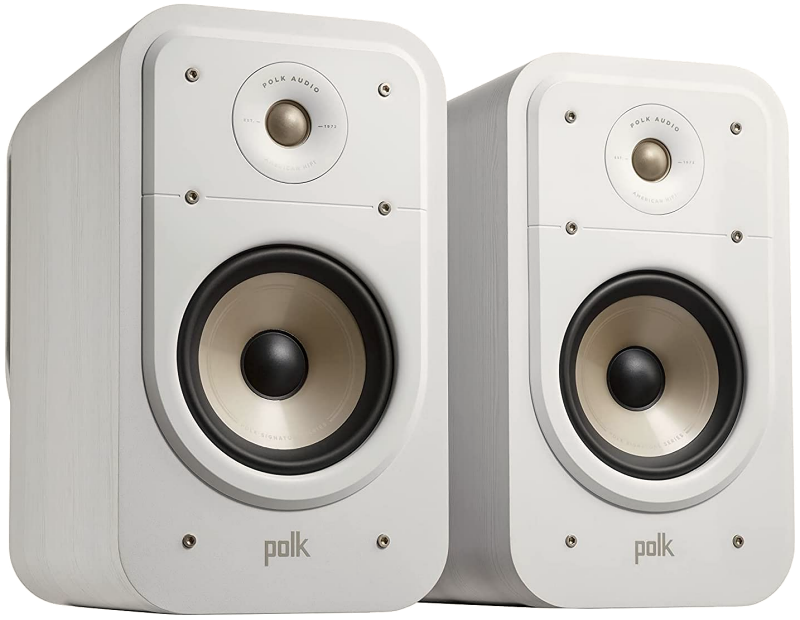

Ensuite pour les enceintes principales, il faudrait continuer dans la gamme Polk avec des SIGNATURE ELITE ES20 qui sont des biblio avec une esthétique très sympa, moderne avec de jolis arrondis. Cette paire de biblios est équipée d'un HP de 6,5 pouces (16,51 cm) il y a un event bass-reflex à l'arrière mais avec un diffuseur particulier qui permet de placer l'enceinte très près du mur si jamais tu veux plaquer tes enceintes contre le mur de la TV donc la conception est très sympa est particulièrement adaptée quand on veut faire du compacte. Ça reste du format biblio en 2 voies donc évidemment on n'atteindra jamais les mêmes performances qu'une colonne en 3 voies, mais la réponse en fréquences est plutôt correcte, le grave démarre à 44 Hz ce qui est pas mal du tout pour une paire de biblios de ce gabarit. Ce seront des biblios dans ce genre qui assureront principalement les performances de musicalité de ton installation, parce que les performances en musique des barres de son et des enceintes compactes, autant te dire que c'est la mort des émotions...

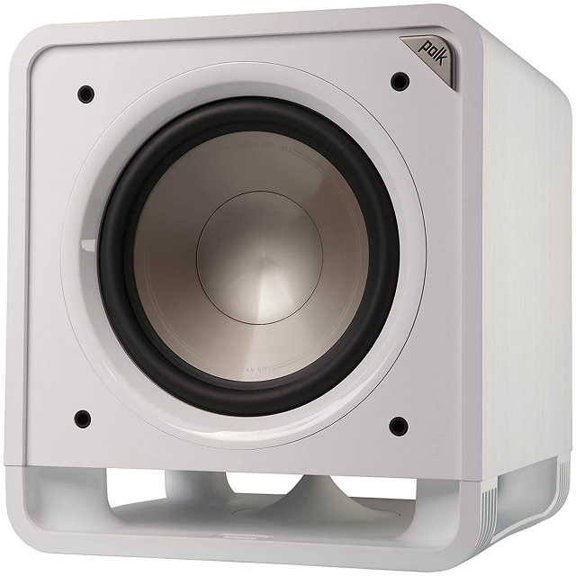

Maintenant que tu tiens ta composition d'enceintes à l'avant, il faut choisir un bon caisson de basses. Si l'esthétique prime avant tout et que tu veux rester sur la même chose que tes enceintes avant, tu peux éventuellement partir sur le caisson de Polk qui a des caractéristiques plutôt correctes, le POLK HTS 10 qui reprend le design de la gamme SIGNATURE ELITE avec les mêmes arrondis. Comme son nom l'indique c'est un caisson 10 pouces (25,4 cm) il n'intègre pas une alimentation exceptionnelle (200W en crête seulement) mais il tire assez bien partie de son event bass-reflex lui permettant de descendre bas dans le grave jusqu'à 25 Hz d'après la fiche du fabricant. Globalement il est pas si mal que ça ce petit caisson de basses. Mais c'est à envisager que si tu tiens absolument à rester raccord avec tes enceintes, parce qu'il y a mieux. Sache aussi qu'il existe une version en 12 pouces de ce caisson avec des caractéristiques un peu plus élevées (400 W crête et 22 Hz pour la réponse dans le grave).

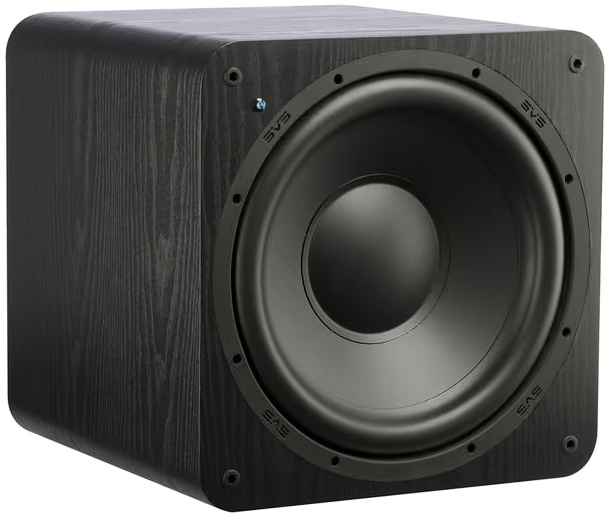

En caisson un peu mieux que Polk je pense notamment au caisson de basses SVS SB-1000. Ses caractéristiques sont beaucoup plus hautes. Déjà pour commencer ce n'est pas un modèle bas-reflex, c'est un caisson clos donc sans event. Les caissons clos sont réputés pour être meilleurs en utilisation HiFi et plus nerveux que les bass-reflex, comme ça les rend plus polyvalent. Par contre un caisson clos nécessite une alimentation plus puissante pour bouger la membrane du haut parleur. Le SVS SB-1000 a une alimentation de 300W (720W en crête). C'est un caisson de 12 pouces (30 cm), il descend dans le grave à 24 Hz ce qui est pas mal du tout. Il est très compacte pour un 12 pouces, il fait 34 cm de hauteur et 33 cm de largeur et 37 cm de profondeur. Son design est moderne et arrondi lui aussi. C'est une petite bombe, les caissons clos sont très appréciables en homecinema, le côté nerveux c'est vraiment top comparé aux bass-reflex parfois un peu trop flasque.

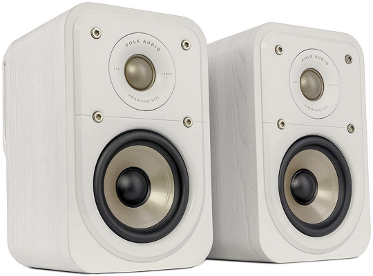

Et pour le choix de tes surrounds maintenant, dans la logique des choses, tu pourrais continuer sur des POLK de la gamme SIGNATURE ELITE, il y a les biblios ES15 qui sont équipées d'un HP de 13 cm de diamètre, et les ES10 qui sont encore plus compactes et équipées d'un HP de 11 cm. C'est à toi de voir quel modèle serait le plus adapté en fonction de l'éloignement des enceintes depuis ta position d'écoute.

- du coup j'ai gardé ma config... à l'exception du sub que j'ai remplacé par un SVS SB 2000 pro (2000 plutôt que 1000 d'après ce que 'ai vu des tests pour la taille de mon salon). Il n'est pas encore rodé (je l'ai branché il y a une heure), mais quelle claque par rapport à l'autre ! Je retrouve les sensations du caisson clos avec des basses sèches bien restituées, tout en étant capable de soutenir des graves assez prolongées, avec un son enveloppant dans la pièce et les vibrations qui remontent dans la poitrine. Merci de m'avoir fait découvrir cette marque.
