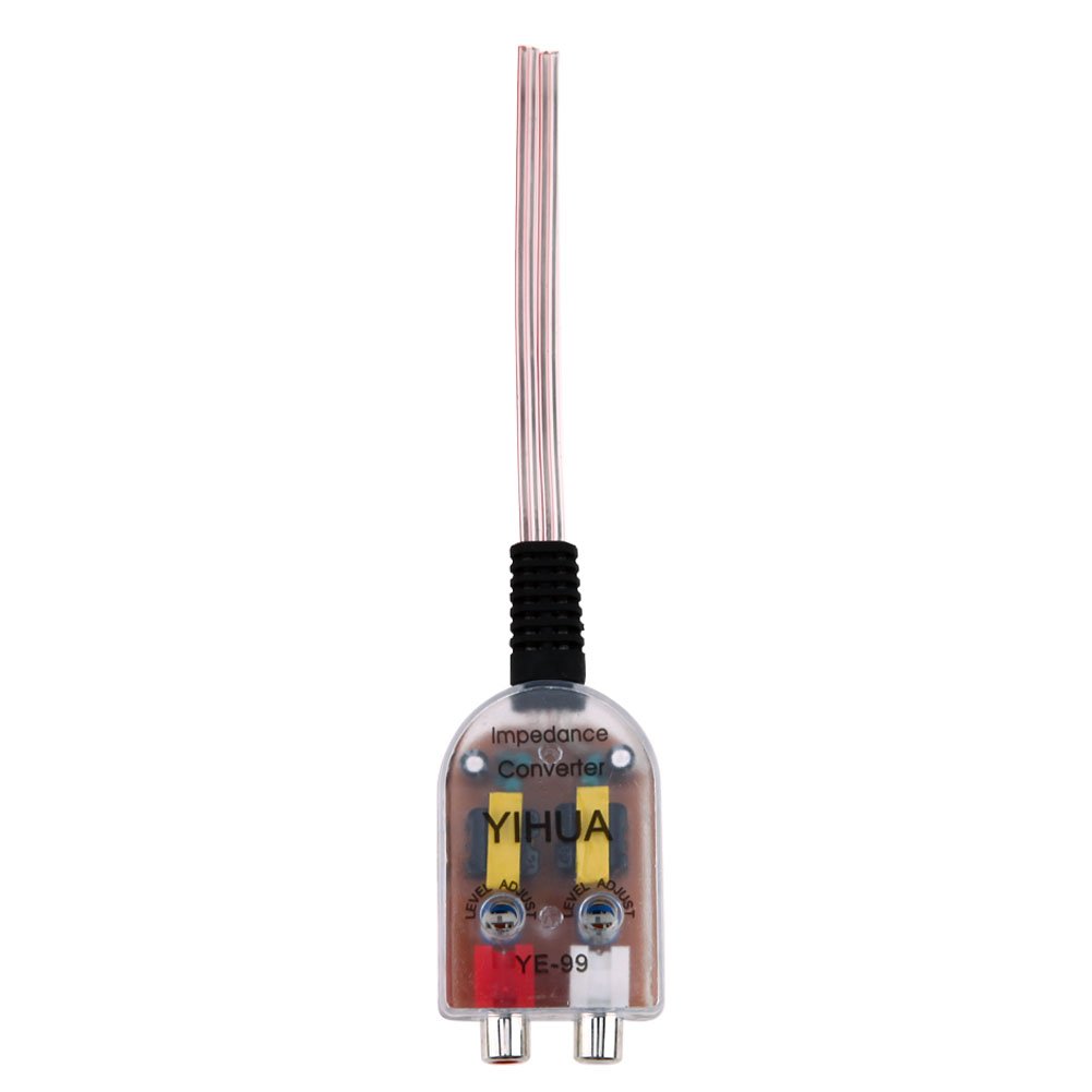

C'est un kit d’enceintes 5.1 ou 7.1 ?
Ou plutôt la question est : est-ce qu'une paire de sortie speaker stéréo est disponible (sans enceintes connectés dessus), et assignables en zone 2 ?
Si oui, il y'aurait éventuellement ceci : https://www.amazon.fr/Tuankayuk-voi [...] +converter
Au départ, cette appareil est conçu pour convertir la sortie speaker d'un autoradio, en sortie ligne (ajustable), par exemple dans le but d'attaquer l'entrée ligne d'un ampli de voiture, quand l'autoradio n'est pas équipé d'une sortie ligne...
Ca devrait fonctionner aussi pour un ampli de salon, mais j'ai peur qu'en le branchant sur une sortie qui est déjà occupé par des enceintes, ça change la puissance de sortie sur les dites enceintes (modification de l'impédance à cause du branchement en parallèle), il faudrait donc le brancher sur une sortie qui n'est pas occupé par des enceintes (comme une sortie speakers zone 2 libre)...
Ca reste quand même du bidouillage...
Sinon une autre solution plus adapté, il me semble.., serait d'utiliser un extracteur HDMI > analogique, non pas sur la sortie HDMI de l'ampli, mais entre la source et l'ampli (sauf que si il y'a plusieurs sources sur l'ampli, ça pose problème, car ça ne fonctionnerait qu'avec une seul source).
C'est un peu un casse tête ces amplis qui n'ont pas de sortie ligne analogique... (avant il y'avait au moins une sortie tape out)
Enfin, la dernière solution, et à mon sens la meilleur, serait de changer d'ampli par un modèle avec une sortie ligne... (RCA)

Donc il faudrait voir dans la doc de l'ampli, si tu peut utiliser les sorties "surround back", en mode "zone 2 stéréo" (je vois à l'arrière de l'ampli qu'il est écrit qu'elles sont assignables) :
Et si c'est le cas, tu branche le convertisseur d’impédance, tout seul sur cette sortie pour récupérer une sortie ligne RCA stéréo... (je ne vois que cette solution pour le moment)...
