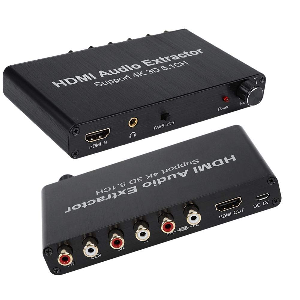

une autre solution pour toi que de passer au Home Cinema de salon, c'est d'utiliser un convertisseur HDMI -> analogique 5.1 que tu placera entre ton switch HDMI et ton écran/Z506, ce genre d'engin ->
https://images-na.ssl-images-amazon.com/images/I/61nnmKz2dHL._SL1001_.jpg
https://www.amazon.fr/Extracteur-Co [...] B1PM4?th=1
je suppose que cet engin n'a pas de décodeur 5.1 pour les formats audio (Dolby Thrue HD, DTS MA, etc), donc il faudra régler les sources en PCM, et pas oublier les câbles ou adaptateur RCA/jack

Salut! Merci pour ta réponse
J'ai déjà tenté, voici ce qui parle de mon expérience:
https://forum.hardware.fr/hfr/Video [...] 4838_1.htm
Mais en gros: ça marche sur la PS4, mais ça marche pas sur le PC. Ou alors si, sur les vidéos de démo de l'application "Dolby Access"
tu vas alors possiblement me répondre comme plein d'autres avant: "ah mais c'est que logiciel alors! ça doit pas être compliqué!" sauf que personne a pu me donner la solution du coup j'abandonne  :cry:

c'est certainement une question de réglage, a moins que Nvidia ne sache pas utiliser correctement le HDMI
normalement il faut avoir dans les options Son de Windows la sortie HDMI en "par défaut" et la régler en 5.1
enfin, perso je n'ai jamais essayé, mon matos HC est d'une autre époque  [:cerveau spamafote]

C'est ce que j'ai fait mais.... amarche pas  :sweat: le pire c'est que j'ai essayé sur le home cinéma de mes parents et là: amarche!
donc bon j'ai déjà assez perdu de temps dessus, si c'est pas fait pour c'est pas fait pour écoutes... je suis visiblement pas le seul à avoir ce souci, et je vois des topics sur ce souci remonter à des années, donc je pense pas que quelqu'un ai réussi à trouver de solution. Merci quand même  ;)
