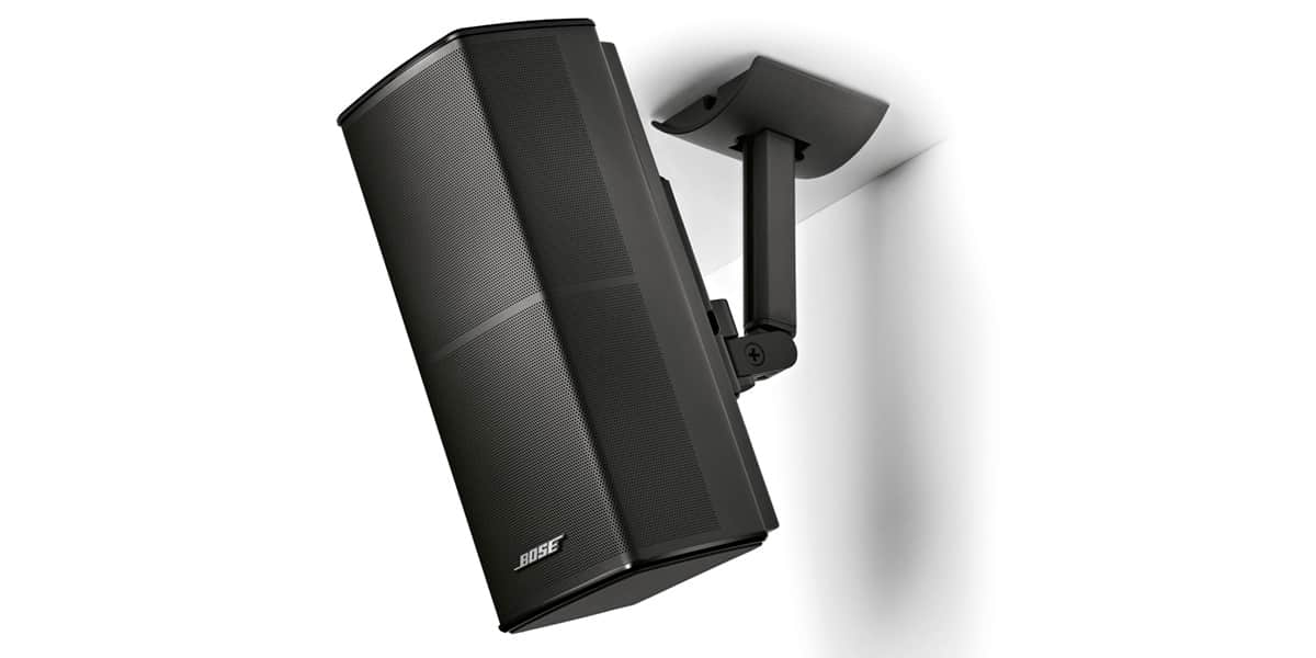

OK, alors dans ce cas mieux vaut laisser le canapé contre le mur de gauche, l'écran fixé à la poutre comme prévu initialement et de mettre 2 enceintes stéréo accrochées sur la poutre de part et d'autre de l'écran.
Pourquoi pas des Bose comme celle-ci qui sont discrètes.
Avec un système Bose Acoustimass>>http://www.boulanger.com/ref/1046208
Et les supports d'enceintes>>http://www.boulanger.com/ref/1038988
Marsh Posté le 28-03-2016 à 19:27:32
Bonjour mosco,
Merci pour ce conseil qui va bien à toute la famille (madame y compris...)
J'ai regardé les critiques sur internet et elles sont très bonnes. Reste plus qu'à les acheter...
