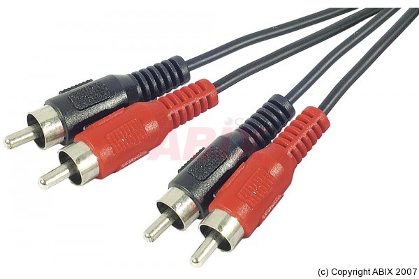

Par-contre, si ce n'est pas un câble blindé, évite les longues distances, sinon trop de pertes...
Cordon blindé :
Cordon non blindé :
