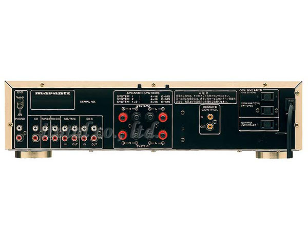

Marsh Posté le 10-08-2010 à 17:33:03
ReplyMarsh Posté le 10-08-2010 à 17:36:57
| blue j a écrit : il faudré qu'elle ait une prise aux par contre |
T'inquiète pas, la dessus tu as suffisamment d'entrées (PHONO "uniquement pour platine vinyl" / CD / TUNER / AUX / TAPE / CD-R).
Arrière de l'ampli Marantz PM4400 :
