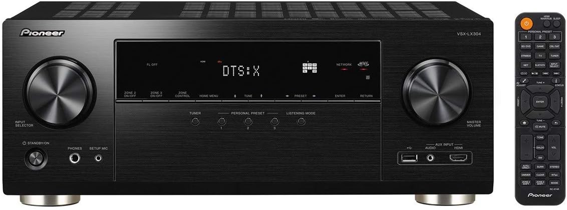

Par exemple tu pourrait partir sur un Onkyo TX-NR 696, qui serait largement suffisant et beaucoup moins cher, ça te donnerait plus de budget pour les enceintes : https://www.son-video.com/article/h [...] nr696-noir (mais ce serait en Dolby Atmos 5.2.2)
Ou sinon le Pionner LX304 (Atmos 5.2.4) : https://www.son-video.com/article/h [...] lx304-noir

Pioneer VSX-LX304
Amplification 9 canaux
185 W/ch (6 ohms, 1 kHz, tHD 10 %, 1ch Driven)
170 W/ch (8 ohms,1 kHz, tHD 1 %, 1ch Driven iEc)
Circuit d’amplification sans déphasage pour une clarté et une précision optimales
Circuits d’étage de sortie séparés offrant une faible distorsion
Je crois arriver environs au même prix, le pioner semble vraiment bien (limite pareil que le onkyo ((j'imagine que non mais bon)))

Il me semble que les satellites sont dipolaires.
Et dans ce cas, il ne faut pas les mettre de chaque côté du spectateur ?
Marsh Posté le 14-11-2019 à 14:14:51
j'ai effectivement constaté en ouvrant le colis qu'elles étaient dipolaires, il faut donc les positionner parallèle au sens de écoute sur les côtés ?
Marsh Posté le 14-11-2019 à 15:06:02
| rostropovitch a écrit : j'ai effectivement constaté en ouvrant le colis qu'elles étaient dipolaires, il faut donc les positionner parallèle au sens de écoute sur les côtés ? |
Oui, si c'est des dipolaires, il faut les placer sur les cotés comme ceci :
https://www.son-video.com/guide/aco [...] ome-cinema
Marsh Posté le 17-11-2019 à 17:55:14
visiblement il y a un interrupteur pour les mettre en "bipolaire" et "classique"
mais j'ai un petit souci, je n'arrive pas à mettre en "atmos" via mon ampli. j'ai le pioneer 304. Je mets une sources atmos, mais il propose que le "dolby surr" qui visiblement n'est juste qu'une émulation de l'atmos.
Si jamais vous savez ?
merci à tous ^^
